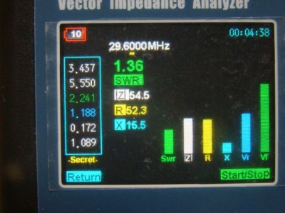

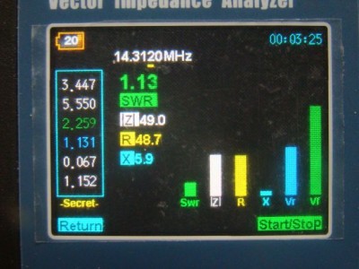

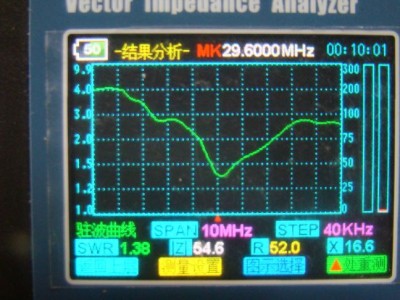

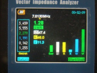

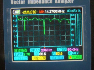

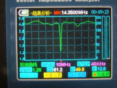

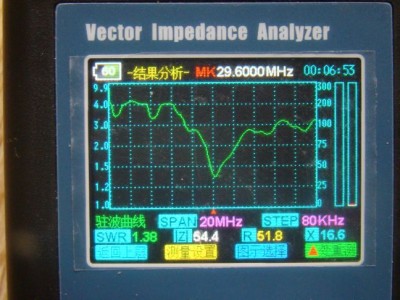

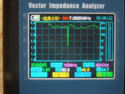

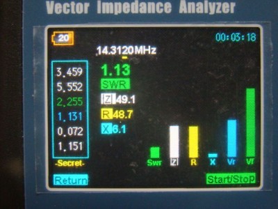

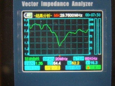

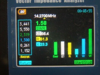

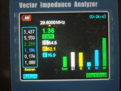

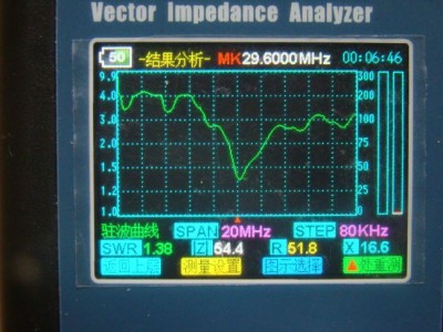

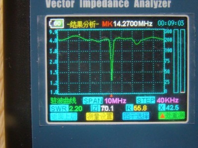

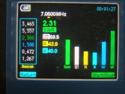

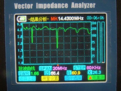

这是我对天线测量后的数据比较,有些不解工程模式和图形分析有些差值!

这个天分用着还是很方便的,尤其电池很给力,充一次可以用一个多月,屏幕也够清晰。不过接口不是很方便,有时接触不好影响测量精度,还有就是工程模式很费电。

我猜想,差异是SPAN过大造成的BW偏大所致,降低SPAN即可。
大SPAN扫描可以粗略的观察大范围的天线情况,
选择合适SAPN,让整个谐振波谷占据大部分屏幕,会有较为合适的精度。
请验证是否如此。
