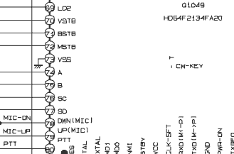

看框图 MIC插座是J1025 编号是P1091047 PTT为3脚
下面要查ptt去哪里了

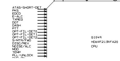

下面第10页的cpu Q1049进脚含有ptt
离线铁工
589
只看该作者 2楼 发表于: 2012-12-28
去到Q1049 D 80脚79?

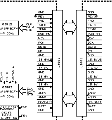

8月8日拆开上下盖板 检查ptt动作 在插座pcb上量电阻档 有反应 加电 有5V按压后为零 判断cpu检测ptt正常,看 输出正常否
主板到PA只有一个很小的排线,PA端插座为J3001 P1091126,每根线都有测量口

测量j3001全部脚按ptt没有反应
现在要搞清主板来的那根是控制发射的线

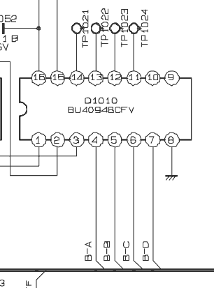

这个Q1010是干啥的?
检测Q1010出来的5脚电压为低电平分析与cat输出无关
Cat RXD开机前开机后对外都是 高电平 TXD开机后高电平
RXD高电平分析由于R1529阻隔 RXD高电平是从cpu来的
下面要确认:
1、RXD开机前开机后对外都是 高电平是cpu内部还是外加的 通过一个排阻RB1001接到Q1028 7805 输出
2、这个不开机就高的电压对不对
3、主板各个电压特别是8伏对不对    7808已测
4、检测Q1010出来的各脚电压         已测
5、link cw发射的cpu状态没测
Link发射的时候TP1048指针看不出变化
TP1047插上cat后为低电平 发射不变化
擦去部分电路板附件油脂状物
LINK接上cat电源以后可以工作rem灯闪烁 发射时RTSPTT等亮 电台仍然不发射

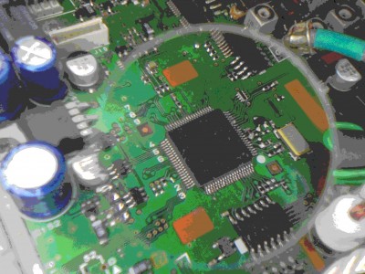

11月23日朋友告诉cpu已经到了 赶紧拆旧的片子
         本人没有吹的技术 想拿电烙铁一个一个的挑起来的办法 结果很悲剧。挑的一塌糊涂 干脆吹 结果是一小会就吹掉了 准备明天的事情了
11月24日 中午朋友告诉回来了 说你买的是一个键盘那么大的东西吗?说的我一愣!我说只有一个指甲盖那么大小啊! 去了一趟朋友看着我拆,一层没有见到,两层没有见到,最后一层 超级大包装 一层泡泡塑料  然后一个像键盘那么大的铝箔真空包装 然后一个装50个IC的塑料模上下两个形成一个盒子 在盒子的第一格孤零零的躺着一个cpu
取回cpu一个一个的焊好 手脚哆嗦的一个一个测试 其中有两个脚接触不好 补焊 ok 心跳咚咚的 插上电 呵呵 连开机键都想不起来了 到处按 想半天终于开机 成功开机了
显示全部正常 接好喇叭 嘻嘻 有声音了 好了一半 接好天线 按下ptt 面板有反应了 左下角出现了发射的切换 cpu换成功了 然后该检查发射的各项功能 由于几个月没玩怎么按键什么菜单全部忘光 慢慢来吧

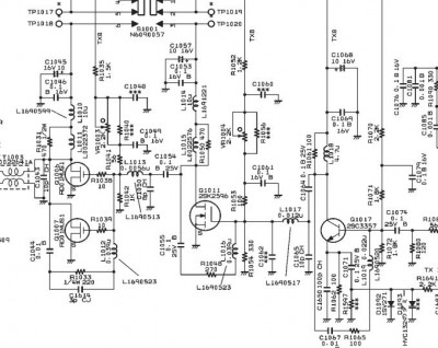

本来希望就这一个故障就行了,可是可是,没有发射功率?左边的发射功率条没有豆豆,呵呵,现在麻烦在这里了。不急慢慢找看看信号在哪里没了
信号走到Q1017没输出 到底是不是这个管子问题,在线测量管子X100挡全部短路,呵呵,估计是这个管子坏了,本人没有淘宝,立马找人帮买管子,等了几天管子回来了,拆下管子一量奇怪,怎么管子是好的?呵呵量电路板全在短路状态,怪不得呢!咦问题又来了,明明电路里面串的有电阻的,怎么会短路?难道---换个挡 换个表,呀呀,万用表X100挡坏了 拆开检查100挡的电阻开路。害死人啊!继续找问题,
离线铁工
589
只看该作者 11楼 发表于: 2012-12-28

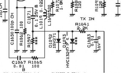

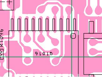

看着看着,怎么会看漏了电路?发射极接了一堆东西还拉了一条长长的线,去哪里啦?看看去了Q1016
TX-G哦 明白了Q1017发射极本来是串了一个深度负反馈电阻,然后在这个电阻旁边并联一个变容二极管,简单说下TX-G =发射增益 CPU的数字控制信号通过Q1016转换成直流电压控制这个变容二极管的容量来控制Q1017的负反馈的深度,拍拍脑袋,怎么以前会看漏这里呢,去Q1016那边量一下呵呵这个电压挺高的 怎么好像不对查下前几天的测量记录这个管子的发射极电压测量过的, 怎么不一样啊,就一根线哦 断了?为什么以前测没有断?没有断怎么会电压不对?在反复量,呵呵,原来Q1016第3脚虚焊 在IC上量电压是对的,在电路板量通断却是不通的,焊上,大功告成按下ptt有功率输出显示了
