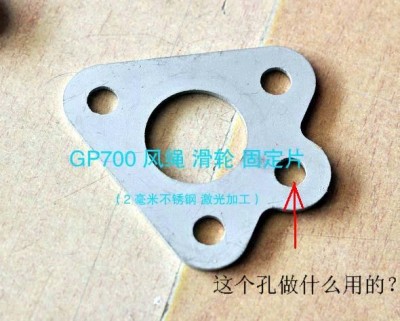

天线完全组装后高度为7米 所以命名为GP700
GP700在不用天调的情况下改变长度可以谐振在14M-400M
使用天调可以谐振在14M以下
除了当天线 GP700还可以当一只6米的支持杆 用来架设倒V  小型正V  UV段天线等 一物多用

花杆主体6只含布包,底座1套,地网4米,风绳固定片1片,安全扣4只,不锈钢滑轮1只,拉杆组1套
红色风绳90米,加长加粗地丁3根,改装螺纹接头(已固定),定制铜片呼号标牌

不错,风绳是测绳,花杆和测绳都有,那个风绳固定片需要绝缘材料吧,原来有10多套,都让我做八木了,八木没立起来,花杆都弄瞎了。

只看该作者 14楼 发表于: 2012-09-11
离线bh4jvk
394
只看该作者 15楼 发表于: 2012-09-11
回 BD2MB 的帖子
BD2MB:[图片]
我的花杆接头没改,还是原来的塑料的, .. (2012-09-11 06:26)
应该是挂滑轮的  用到V
