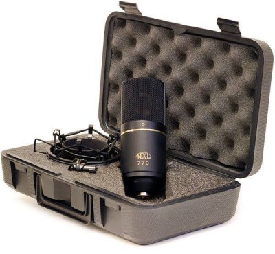

求助  如何把照片中的電容麥克風 接到ICOM 7600 [复制链接]
离线bm6gjl
35
只看楼主 倒序阅读 0楼 发表于: 2015-03-08
求助  如何把照片中的電容麥克風 接到ICOM 7600 無線電上使用?是否需要外接電源????
离线BA7KW
16344
只看该作者 1楼 发表于: 2015-03-08
买个电子管的麦放大器,带电容麦电源供电的。700多吧。

音频放大后怎么连接?

幻象电源伺候,音频送进MIC

病情不严重的话随便配一个带幻像供电的模拟调音台就行!
如果病得比较重的话,还是早点换个iPad操控的MacKie DL1608数字调音台吧……

那....ICOM7600跟麥克風間的線是哪一種????哪兒有賣???

航空插8芯,看手册定义接好MIC输入和地,PTT用机背的插座,接脚踏开关。也可以接8芯插的PTT端接地触发TX

出来的声音肯定很毒

先为你的大振膜电容话筒配一台有48V幻象电源的小型调音台。
买一个机背面ACC1用的8芯插头,它的第4脚和第2脚接到调音台输出座,第2脚是接地端。使用时调音台输出调到不低于100mV,在调试中再增减。这种接法声音最好,我的756PRO3就是这样接的。
再买一个机背面ACC2用的7芯插头,它的第3脚和第2脚接一个脚踏开关做PTT用,第2脚也是接地端。

了解了解!!!BD7IWW 感謝你  (我一直把它當成只需要接48V電源) 原來還需要改跳線.......

外接带48V幻象电源话放或调音台,找到要接的机器的MIC自定义脚即可。

买个话放单条吧,幻象供电,话放,eq,动态,去齿音。
