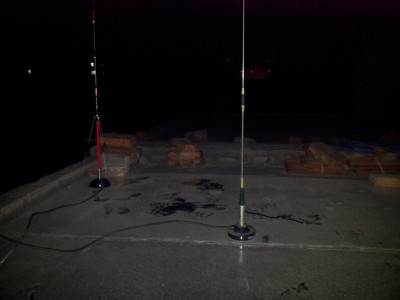

苗子A    华鸿仿 7900(照片中间的那个)  //50-5馈线10米//建伍手台U段//438.725  在我屋子202P频率计显示  信号强度  -26dbm  5W   (苗子位置在2*2m铁皮中间)
苗子B    HAR-888 自带地网(照片中铁皮角上红色那个)// 50-5馈线13米// 车台 FT-7900//438.500   在我屋子202P频率计显示  信号强度  -21dbm 5W (苗子位置在2*2m铁皮一角)
按功率计显示 同样5W发射 苗子B是 更好的 应该是使用了更好馈线的缘故   按道理应该接收效果应该更好
但是问题出来了   本地ham(直线距离2.5KM 他家一楼)在438725(苗子A)上给出了 59/58的报告  但是在438500(苗子B)上打到45W时候才给出了59报告  在20W时候断续  10W和5W根本就抄不到
很是疑惑,有2个问题
1,难道2个苗子位置只差了1米多点的样子  传播差距就这么大吗?
2,为了保证一样传播效果,我是否可以将2个苗子都放在铁皮中间 间距在10cm呢,是否有影响?(苗子A由于是用来做YY直发站是不关机,处于间歇发射状态的)
照片为我站北面拍摄南面,红色的HAR-888在 7900苗子的东南角
此楼层东方  南方开阔  西方略有遮挡   北方距离5m位置有5层高家属楼  高出我天线位置约6米样子
本地 帮忙测试 ham 在东北方位

不完全在同一位置测试没意义的。

注意间距,注意方向。以免变成反摄器或引向器。

测试天线要在所有外界因素绝对相同的环境下测试!包括功率,馈线,地网,频率,位置,甚至于人员位置等!!!所以专业测试必须在微波暗室中进行!你这样测试外界因素会严重误导测试结果的。

先测一下驻波~感觉你的13米馈线很可能有问题~438500波长0.68米~13米正好是波长19倍~把13米馈线截掉20公分试试~

2个吸盘不动苗子互换试试看什么效果

两个天线在一起是有影响的,两个苗子互为反射器,而不是引相器。你的朋友在C方向,只能得到bac最大,就是a发射,b是反射器,c方向最大,反之最差,铁皮地网也器到了关键作用,在同一个位置不同的天线,5瓦比45瓦效果好,是很正常的,本人有这样的经历,天线是个复杂的系统工程,不是看看驻波好就好的事情,
