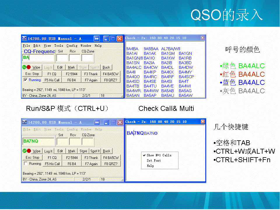

因为有机会的话想参加多人单机组比赛,所以遇到了一些疑问,请大佬们帮忙解答。问题:主叫台和系数台如果使用电脑软件N1MM记录日志的话,需要几台电脑,是否需要组建一个局域网?比赛规则问题:系数台只允许通联新的系数,第一个规则问题如:系数台10米通联A1AA是否还可以在十米通联A1AB或A1AC,是否得分?第二个规则问题,如:主叫台已经在20米通联到了A1AA,系数台是否可以在20米波段通联A1AB是否得分?我个人认为应该不算新系数了系数台就不可以和其通联,但是问题是怎么才能知道主叫台已经在20米通联了这个系数?是不是得通过局域网使其主叫台和系数台联网交叉信息?英文盲所以疑问比较多,请大佬们帮忙解答,谢谢。

需要两台电脑,连局域网。
系数台通了A1AA,在同一波段通联A1AB A1AC能得分,但是你已经自动被归类到M2组别了。
但我根据这几年上交的log来看,赛委会实际上是这样处理的:
在偶然出错的情况下,如果你在系数波段通了A1AA,如果接下来又误通了A1AB,赛委会首先认为你是换主叫波段了,而不是违反10分钟规则,这时候你在主叫波段又做了QSO,就变成没到10分钟又切换了一次波段,这时候主叫台接下来的qso都算违反10分钟规则,这些qso都不算分。直到这个10分钟过去为止。
离线BA5CW
5089
只看该作者 2楼 发表于: 2012-10-22
第二个问题其实和第一个问题是一样的,不仅不是新系数,而且还是重复通联,处理的结果也和第一个问题一样。
归根到底,你需要知道你所通联的对象是不是新系数,要做到这个的前提就是联网,这样日志是互通的,在你输入呼号的时候用颜色表明了他是不是新系数。
离线BA5CW
5089
只看该作者 3楼 发表于: 2012-10-22
绿色是双系数,红色是单系数,蓝色不是系数,灰色是重复

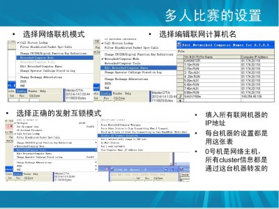

谢谢alc给予了详细的解答,完全明白了!从中也可以看出组委会考虑的比较周到,不会轻易改变参赛者申报意愿的。请问alc如果局域网已经建好,并且两台电脑已经设置为同一网段内,软件n1mm是建立各自的数据库,还是系数台通过局域网访问的主叫台建立的数据库文件,需要哪些方面的设置?

OK明白了,如果是MS组,那么只需要设置分别设置主叫台和系数台IP,并在各自主机里建立同样的主机地址IP列表,主叫台可以设置成0号主机功能负责转发cluster信息。谢谢alc,刚才看到您去年发的cq ww ssb帖子也涉及到了这部分内容,正在品
