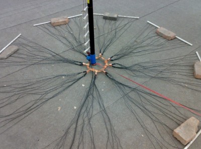

天线买来有段时间了,上周带着出去通联了一次。地网是10根的排线,按照两根一组分成了五组,通联时感觉语音信号杂音较大。
今天加了10根地网,这样一共是15根地网,语音明显好多了,不用费力辨识。
下周再做一些地网,试试效果还能增强到什么程度。

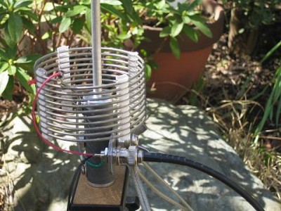

呵呵 再深入一步你会获得莫大的愉悦

四楼那是啥?代替地网么?

建议地网拉直腾空在地面上试试。

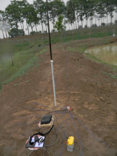

今天我的pac-12共25根地网,再当地的湿地公园的草坪上,测试20米最小驻波2.4,40米最小驻波3.4,为什么地网多了驻波却没法下来呢???

适当的地网主要改善的是天线的“(辐射)场”参数,而驻波是天线的“(电)路”参数,两者没有必然联系。

地网有了还没有调整拉杆和线圈当然驻波高了
