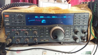

机器开机无频率显示,但接收与发射正常。
如图,请高手帮助,谢谢!

看错了,接收发射正常,但无频率显示。应该不是PLL问题
你之前有没有存储过频道数据,能否调出各个频道测试下收发是否正常,感觉像机器转到了某个空闲频道上。另外S表有没有显示?

我调出信道中的频率,可以显示。
我试发射时,不管功率旋钮在任何位置,电源的电流都指示在2.1A,不变化,而且仪表的功率无指示,接收电流0.4-0.5A正常.
接收声音正常,但是S表不变化。

重置机器试试
12169
只看该作者 11楼 发表于: 2015-05-08
功率在信道模式里可调吗?
感觉像机器进入某种模式,实在不行就复位,或者把面板打开,取下记忆电池再装上。

感觉这台机器出现的一些现象没有规律,我可以手动直接输入频率,也可以显示,但是通过大波轮调频率时,显示不同步变化。
好的,先按你的方法进行复位。
在出现这次故障之前也出现过类似情况:开机时,频率不显示,过十来秒钟的时候就可以显示了,操作也正常。
谢谢楼上各位老师的指导,复位后的情况我再跟贴。

昨天晚上按住"CLR“键,开机,完成对机器的复位,机器恢复正常了。
不知道是什么原因导致的。还没有找到病根。

量电池电压, 不行就换电池
有时候这个电池快没电了也会导致错乱。
还有电解电容,老机器的通病就是电解电容漏电或容量没了。

机器一直放在阳台上,阳台的湿度比较低,而且我一直都有不间断开机,应该不是受潮的原因。
电解电容或CPU电池老化的原因吧。因为我的技术不行,在目前可以使用的情况下,就不想折腾了,担心折腾坏了,呵呵。
