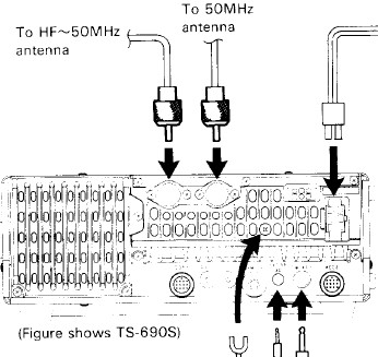

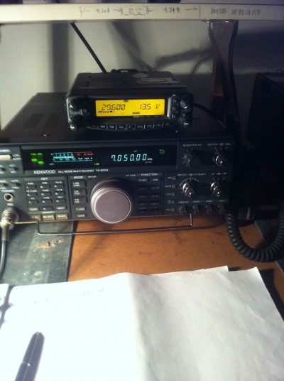

刚买的老机器,发现有两个天线座上面有个滑动开关不知道怎么用。
离线BI7JSE
236
只看该作者 1楼 发表于: 2014-10-27
应该和这是一样的吧

只看该作者 2楼 发表于: 2014-10-27
不一样

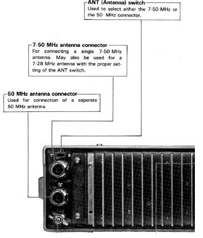

只看该作者 3楼 发表于: 2014-10-27
BI7JSE
深圳市福港路200号
离线bg4mda
134
只看该作者 4楼 发表于: 2014-10-28
非常感谢!跟三楼是一样的。一个是hf一个是50mhz专用,想用哪个把滑动开关滑向那个座即可。我还有不明白的地方,机器后面板黑色散热铝块里面还有风扇电路板是做什么的?机器的自动天条不好用是不是跟它有关。

只看该作者 5楼 发表于: 2014-10-29
机内天调·和·室外天调只能二选一,要通过菜单选择。而不是像icom机器那样自动识别。

只看该作者 6楼 发表于: 2014-10-30
把天线接口开关搬到hf-50mhz这边,天线接到这边就可以了。再试试天调

只看该作者 7楼 发表于: 2014-10-30
天线开关拨到50兆就只有6米能工作了,天条更调不下来。我有手动天条无所谓的

只看该作者 8楼 发表于: 2014-10-30
690天调应该不支持六米波的

只看该作者 9楼 发表于: 2014-10-31
是的,一般的内置天条不支持6米。
