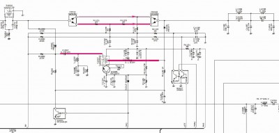

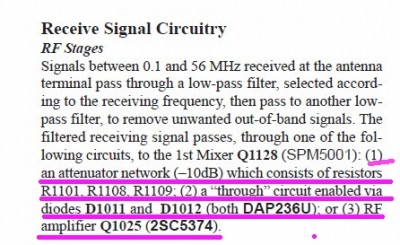

关于ft-857d收发信机的ipo和att状态,很多使用者有疑问,也有人抱怨其ipo和att功能不能同时打开(ipo即前置放大器旁路,att即衰减)。经查看ft-857d的英文和日文说明书,两种说明书都表明ipo和att功能不能同时打开。结合从互联网上找到的ft-857d技术手册中的文字说明和电路框图、电路图,总算对其ipo和att状态有了明确的认识。

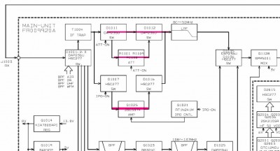

其实ft-857d在接收0.1-56MHz信号时,在进入第一混频器前是有三条通道的,即直通、经att衰减、经前置高放放大。
这三条通道是并列的,而不是前后串联的。
明白了这一点后,也就不必再纠结ipo和att不能同时打开的问题了。其实很多朋友纠结这个问题,是因为通过参照其他收发信机的电路先入为主的认为ft-857d的att和ipo也是是前后串联的,事实不是这样的。
进一步明确几项对应关系:
(1)IPO打开时,屏幕上显示I,此时前置高放被旁路,信号直通至第一混频器;
(2)ATT打开时,屏幕上显示A,此时信号经过10dB的衰减网络后至第一混频器;
(3)当IPO和att都不打开时,屏幕上不显示I或A,此时信号经过前置高放放大后至第一混频器。
一般在14MHz以上操作时,可以选择第(3)项,打开高放;
14MHz以下频段操作时,可以选择第(1)项旁路前置放大器,信号直通;噪声特别大时,可以选择第(2)项,打开衰减。
ft-897d此部分的电路与ft-857d相同,同样可以参考以上说明。
有朋友说ft-817d的att和ipo功能可以同时打开。经查阅ft-817d的技术手册中的信号框图,可以发现,其att电路和前置高放是前后串联的,和ft-857d、897d的并联形式不同。
以上是个人关于ft-8X7d系列机器att和ipo状态的分析研究,希望能对使用ft-8X7d系列电台的朋友有所帮助,也希望能与各位多交流探讨使用经验。
