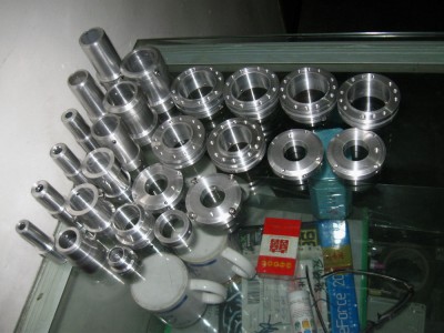

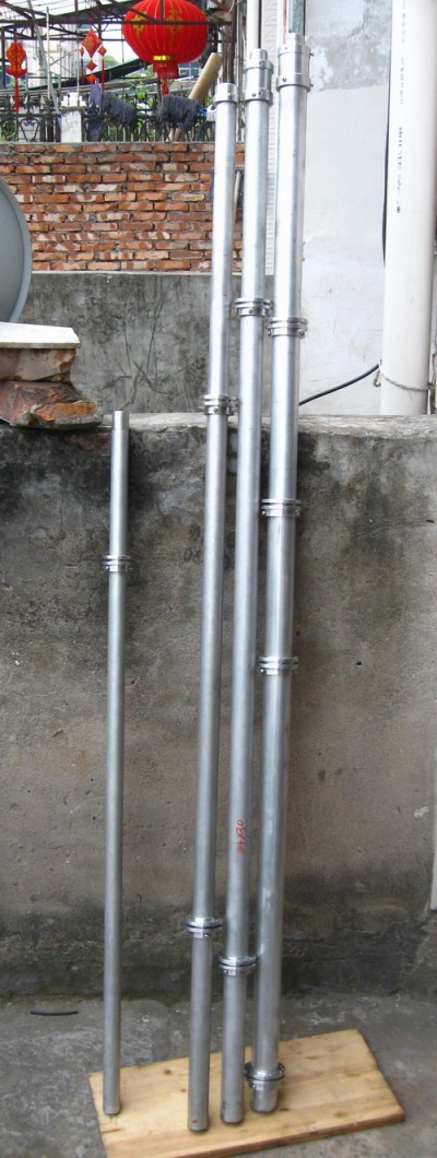

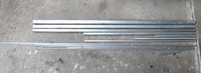

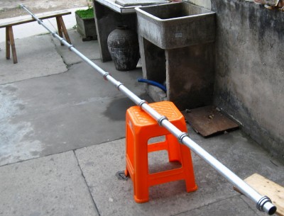

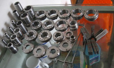

最新进展
链接和固定法兰 零件
[ 此帖被BG5FCH在2013-04-05 21:12重新编辑 ]

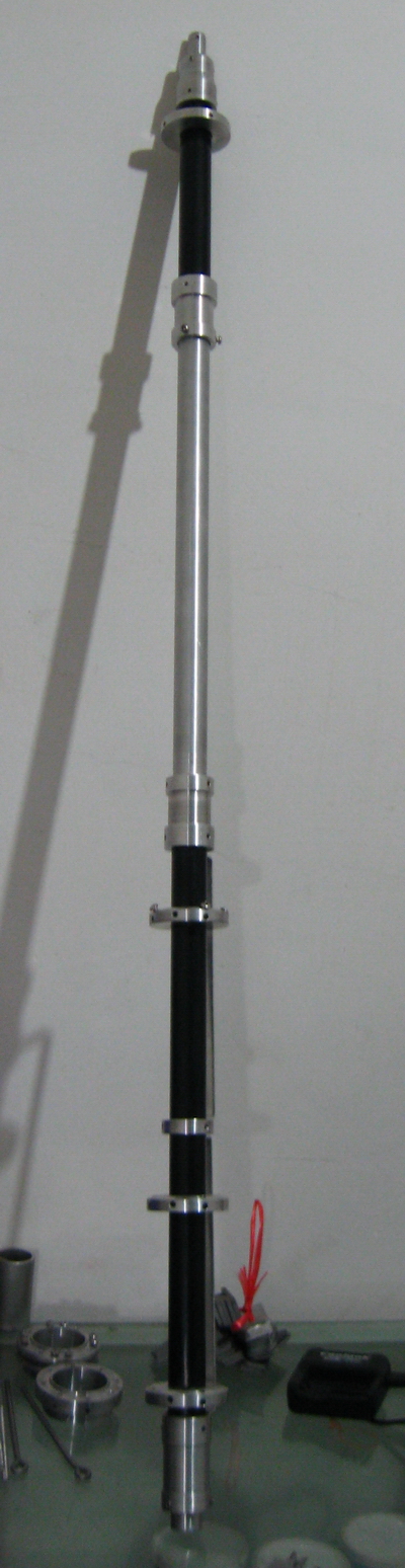

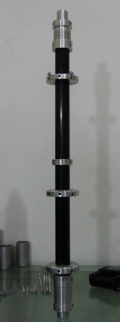

只看该作者 88楼 发表于: 2013-04-05

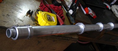

线圈单元部分组合后 只等绕上线圈  即可上机测试

预定一套 先
离线bg6ado
243
只看该作者 90楼 发表于: 2013-04-05
元器件,加工的简直是工艺品。
太给力了,继续关注。

只看该作者 91楼 发表于: 2013-04-06
回 BG5FCH 的帖子
BG5FCH:线圈单元部分组合后 只等绕上线圈  即可上机测试 (2013-04-05 21:14)
期待啊!!
请问下,物理结构上的抗风能力如何?
R8+1用了2年,前些日子的大风给吹折了。
万幸,都落在楼顶上。
所以,对天线的抗风能力比较看重。
(希望能把防风问题做好!强烈支持并预订一套。如需预付款,请告知~
[ 此帖被BA3EQ在2013-04-06 00:30重新编辑 ]

只看该作者 93楼 发表于: 2013-04-06
回 老干部 的帖子
老干部:比原厂的看起来零件好很多 (2013-04-06 02:20)
老哥 眼尖  是的。 多了很多零件。 多出的零件都是为保护管子的强度设计,所有天线上的管子没有一个用穿孔螺丝来固定管子间的连接。管子间连接都用了两个零件来固定。一个是内支撑和一个外保护套。把管子夹在这两个零件的中间。在用螺丝固定好使他不能摇晃 。呵呵 (就是不用螺丝固定也可以让他们接触良好。嘿嘿)
不过也有些地方是必须打穿孔, 就如绕的线圈在绝缘材料上打了几个穿孔  有些地方也有单个小孔来固定让他们不能转动

只看该作者 95楼 发表于: 2013-04-06
回 BA3EQ 的帖子
BA3EQ:期待啊!!
请问下,物理结构上的抗风能力如何?
....... (2013-04-06 00:27)
今朝起来。 一看 靠在墙壁上的梯子到了 。赶紧探出头看看屋顶上的“女优640”  还好。还是保持老样子。
昨晚来了冷空气。风力估计在8级左右
“女优640” 最大地使用夹具来保护管子连接之间的强度,
使用的材料是6061 当然他没有像7075那样的刚性 。但是6061的材料有很好的韧性 。如果管子发生弯曲。也不会立刻断裂。当然长时间产生的金属疲劳是不可避免的。 所有gp天线都会发生
至于r8 的断裂  好像他是一种通病。包括原装的 和台湾的r8都出现过断裂。个人认为这个原因是由于他的设计结构造成的。并不是金属的原因。
r8 底部的支撑杆是用了一个50mm直径大的铝管。振子最大的管子是 38 mm。当振子受到风阻时所产生的力传递到38mm管子底部时(就是普遍断裂的位置) 却无法传递到50mm的支撑杆上。这样所有风阻产生的力都在这个点位上处释放出来。长时间产生的金属疲劳后一旦受到大的风力吹袭 这个位置是必断无疑
老哥毕竟是老手。在选择安装r8的位置上  一定做了考量 ,在其发生断裂事故的同时没有发生次灾害。
同时我想说的是 所有的天线都会发生断裂倒塌事故 。在选在安装的位置上一定要做安全防范的考量。留有空间在发生事故的同时不要在发生二次事故。
大家都为了玩。不要玩出个终身遗憾来。安全第一 不要做无谓的测试,毕竟大家的钱都来之不易
谢谢 。
