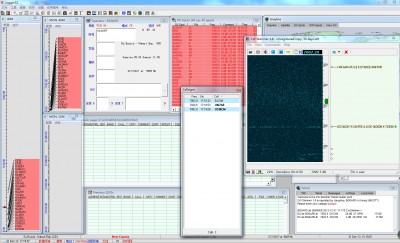

国外SPOTS节点很多,由于地域不同,看到的SPOTS不一定能通到,但SDR+Skimmer给Logger32发SPOTS,反映的是本地真实的接收状况,加上SDR宽频接收的特点,SPOTS具有现实意义。

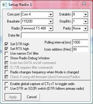

首先确保Logger32控制电台正常。

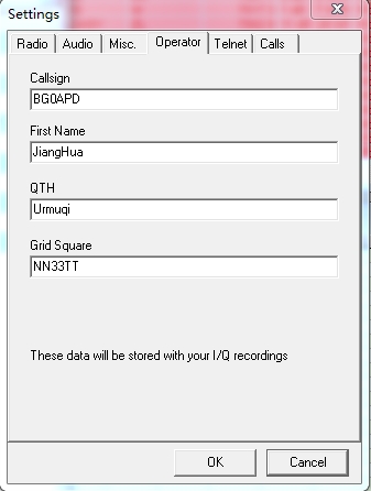

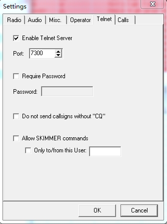

其次,安装CW Skimmer,选View-setting,这里以SDR-IQ为例。

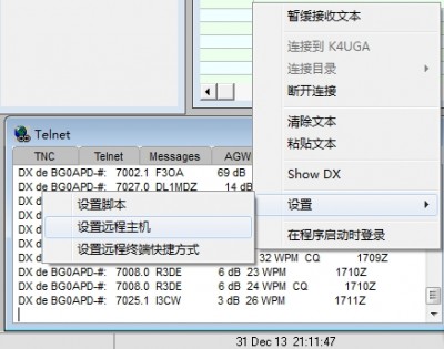

第三,在Logger 32的Telnet窗口,设置远程主机。

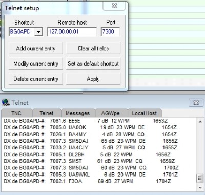

链接BG0APD的节点,输入你的呼号,OK

QS1R即可使用Skimmer,也可以使用Skimmer Server,设置相同。

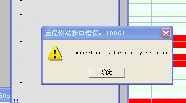

我试着连接了一下,总是显示端口错误

Skimmer的Telenet端口7300和用户名要与远程节点设置相对应。

我也试着连接了一下 没反应。。。。在窗口里面输入了呼号 地址 还有 7300 就是连接不上。。。。
