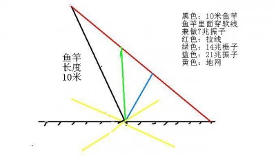

野外通连都希望能有一个方便携带架设便捷的天线,PAC-12虽然小巧便捷但是调整波段的时候还有从新调试,7兆的效率也偏低。
我设想了一个3波段便携天线简单便捷携带方便,收纳尺寸小,架设方便而且更换波段的时候不用调整。请高手们看看这样能行吗。

好创意 有点象帐篷的原理

振子不立直,对天线性能有影响的吧?
21M可以用7M振子兼顾,换成28M好了。

gp天线振子长度易受土质影响,架设时地面起伏情况也会影响,还是pac-12方便。
40米振子用在15米时,频率会上移。而且阻抗不在理想范围。。。
