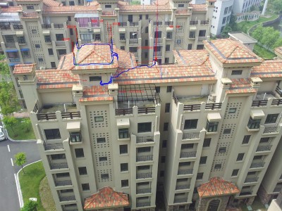

请点击打开大图!
2.2米U段玻璃钢;2.2米V段玻璃钢;2.2米3XX兆玻璃钢;5.2米29.6铝合金;
以上4根基本确定;
但是短波天线始终不能定下来,计划把库房的T8的GP天线架上,但是8.4米的高度非常担心,可能邻居会有意见,如果硬上的话,准备拉三道风绳,(为了不起眼,准备用强力鱼线)。
问同志们还有什么好的方案,给点建议啊!谢谢谢谢
另有15米手摇升降杆一根,YP-3套,三波段倒V,15米接杆,JPC-7套(已DIY1米的振子),DIY的100A的火牛一个,

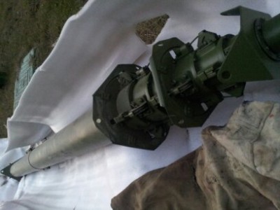

就是这根,外带实在太重太大,准备长期留在露台上,玩UV八木的时候用

如果是T8 拉绳是万万不能有的。

下面阳台谁的?直接阳台立个塔

    不是有个露台吗?何不考虑上个升架塔上八木。
   如果露台不可用,但能上后面那幢楼顶,也可以考虑加个周长80米(最低到7M)或160米(最低到3.8)的LOOP。

看了你这个环境图,首先啥都别想了。
从简单开始,不要考虑得太多 不要计划的太完美。
每次的工程你都会有新的想法,新的思路的,所以开始时别想太多。
在你南面(反面)露台这里 架上2寸管5米以内差不多
顶部X50左右的GP 倒V应该在左右15-20米的80402010四波段的长线 2KW为佳
6米不必考虑了,要考虑也是绑在2寸管上的小八木。
这样布线都很现实 很实在 抗台风,抗感应雷(长线必须加避雷器)
对面楼也不会投诉你说睡不着。低调 低调 再低调就可以
