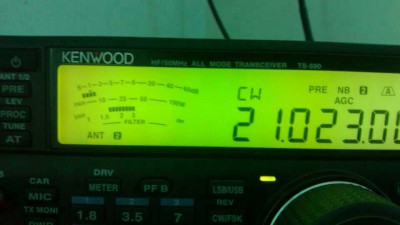

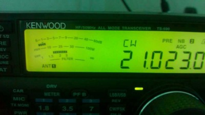

打开前放的前提下,背噪比对。
天线口1是GP,天线口2是线八木。
开始做好的匹配器,最后没有用上。
后面发现,整个比赛过程,八木的表现明显好于GP,我参加的是单人低功率15米,一共做了585个QSO,GP做的数量可能也就是20个左右,剩下就是这个天线的功劳了。
