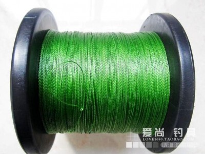

用EP编织鱼线,可以当GP天线的风绳吗?
http://item.taobao.com/item.htm?spm=a230r.1.14.241.GzRfoZ&id=15454850344
这个是淘宝的链接,大家参考下,用这个拉29.6的5.2米GP,和8.4米的T8,用伞绳太嚣张了,用这个鱼线可以隐蔽一点,以应付物业,
有知道的给个建议,就是担心这鱼线能否承受日晒雨淋、风霜雨雪、呵呵。谢谢

用了N年啦。

我还是选择伞绳,稳妥啊!

应付物业,没有办法啊,2个GP,各拉3道,那就是18根风绳啊!太壮观了啊,哈哈

大力马纤维就可以,多用几股。

鱼线好几种,尽量用大的!
15098
只看该作者 8楼 发表于: 2013-06-13
俺用芳纶的风筝线~多几股合用~又细又结实~

都不能彻底解决长时间日晒雨淋后的问题。我是从伞绳换成2mm 不锈钢绳的,这样彻底放心!

用鱼线拉12米鱼竿,用了3年。手头还有一捆鱼线,移动架天线使用。

芳仑的耐侯性还查的话,钢丝也敌不过他了。芳仑号称,凯弗卡尔纤维,干嘛用的?不用我多说了吧。所以不要误导人家,大尼马纤维是接替在芳仑后面出来的更强的纤维,我基地上海边五年啥事都没有!
