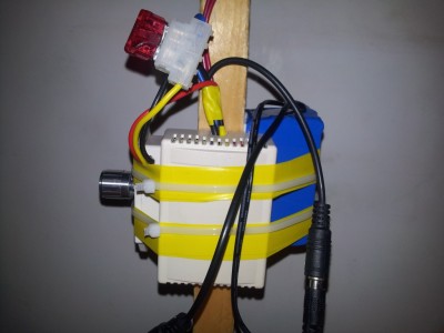

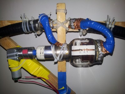

为了实现磁环天线的遥控调谐,我购了8转的减速电机,10%~100%的pwm调速器。组装后发现PWM调速器最低只能控制到电机原有转速的20%多,结果最低速度还是太快,导致天线调谐不是太准,但是基本上可以控制在2以内,到了能够使用的水平。后悔没有买4速或者更低转速的电机。
下面这幅图是马达和电容的连接。
下面是遥控接收,PWM调速,以及12V锂电池

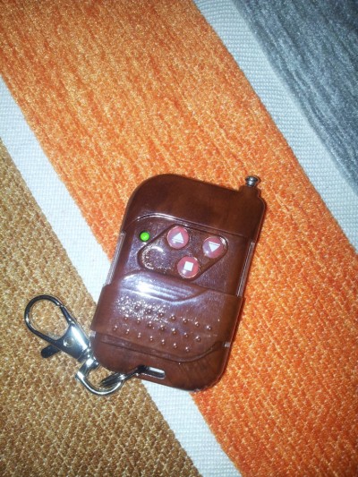

下面这个是遥控器

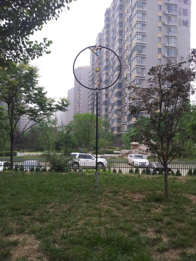

下面是用它野外通联的照片,结果通了:
南昌BG5IEU,互报58,59的信号。
舟山BG5FYB,对方给我59+的信号,
昆明BG8NPG,互报55、56的信号。

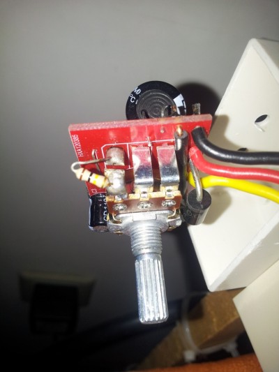

今天将PWM变速器拆开,发现里面的电位器是100K的,转速最低时电阻最大100K,于是采用如图的方法,将电位器的管脚剪断,串入100K的固定电阻,成功的将转速整体降低了50%。

串入100K的固定电阻的方法是对的!
祝贺!
