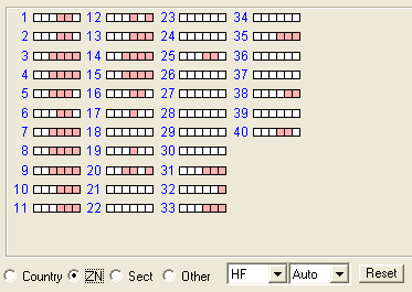

26个CQ分区
103个DXCC国家,如果我没数错的话
全是扫地扫来的,没叫过CQ,开始还扫波段系数,最后12小时觉得有希望一次做到DXCC,所以就对着N1MM的列表,只扫DXCC国家了,重复的系数基本都没通。

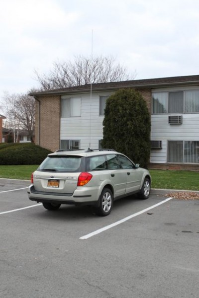

100W,车载天线,大概32个小时参赛时间(已扣除吃饭、睡觉时间)
自制的车载天线(只能停车固定使用),其实就是三根90厘米左右的铝杆套丝后,连接在一起,全长2.7m左右,地网就是车体,用15米RG-8X(估计和-5馈线差不多)同轴电缆引进房间,全靠MFJ-949E天调匹配在各个波段(24M波段是自然谐振),天线效率之低可以想象!比赛前两天刚做完,比赛当天第一次使用,居然效果还可以。

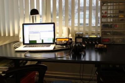

操作台

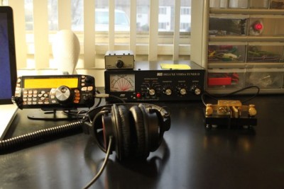

设备:TS-480SAT、MFJ-949E、Kent双桨键、CMOS-4电子键、Sony V6耳机,电脑发报接口是自制的简单的串口接口(一个1K电阻和一个2N2222三极管),比赛强度不高,所以没发现有发报不稳定的情况,倒是两个USB转串口线一接上电台,就能听到电台底噪明显加大,S表显示增加2S,加了几个磁环(只剩5个,都加上了)后,S表显示增加1S左右,但耳朵还是可以明显听出噪音大了。

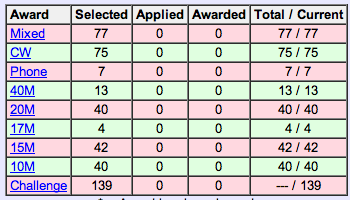

2013-2-3:几个月过去了,LOTW确认数达到75个。

车载天线看来效率非常好很牛x。

按我现在的条件,如果太阳黑子数再高一些,用高波段是有可能通的,但不到100的情况下,就太难了,我那天线只有2.7米长,地网就是车体,还用天调,效率低是一定的,你说容易通的,估计都是八木天线,最差也得是全尺寸DP或垂直天线,我这天线是没戏的。
