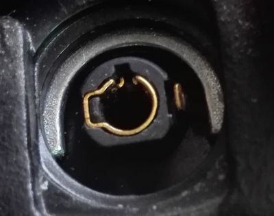

IA大佬,5楼里面的插头,根部第四节是否跟根部外环相连?我测量过机器插口似乎是相连的,这样的话我以前收集的PX-2R写频口定义图,TX不知道如何连接了?小机器现在有点问题,接收的CT不能去掉,准备用软件来修复一下,这东西平时少用但最近干活用它多,小而轻很方便。

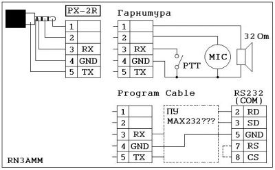

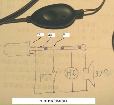

BD7JAC大佬,我在网上找到一张编程线的接线图。
从这张图看,编程线利用三条线,外圈应该是有用的,接“TX”。
所以,可否利用四线插头的两个接点(3接“RX”、4接“GND”,再将编程器的“TX”引出一条线单独接机器外圈的位置来解决编程问题。
大佬,我拍照之后才发现,玩了那么多年对讲机PX的写频口是如此的变态,变态到我想爆粗。
插头那一圈外环不是接外壳的,外壳跟第4节是相连的,外环是接到第四节右边一个触片上,不拍微距放大照片看不出来的,不留意的人还以为插头外环插下去压到那一圈银色的铝壳上,你回家自己看看机子,如果我不提示你是绝对留意不到那个触片。

看到你的帖子之后,我拿来机器看,果然是这样。
现在问题可以说是解决了,TX单独用一条线接外圈接点就可以编程了。
