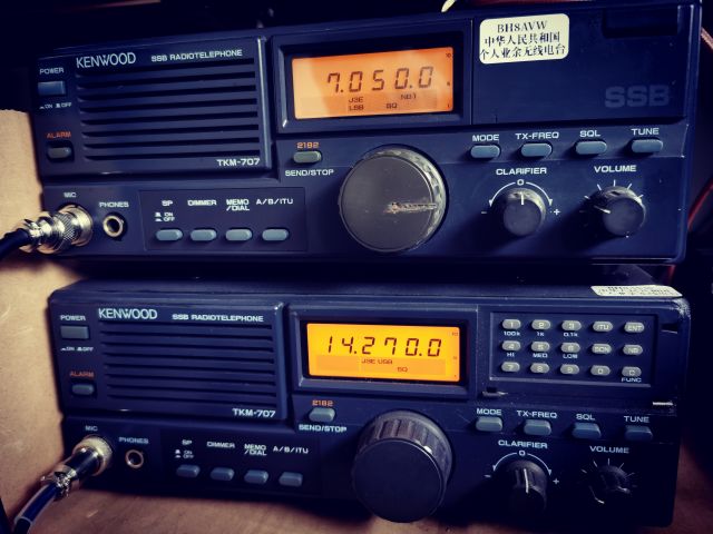

先展示一下  这是我的两台 !
原本一台改HF/UV差转。一台改装功放的。
迟迟未动手
