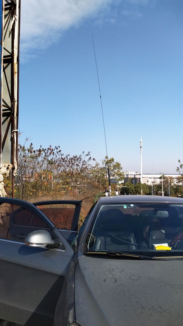

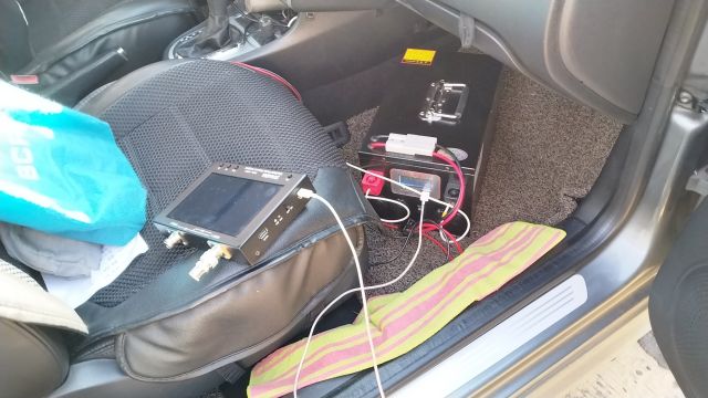

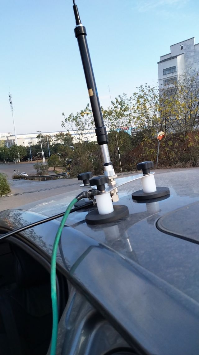

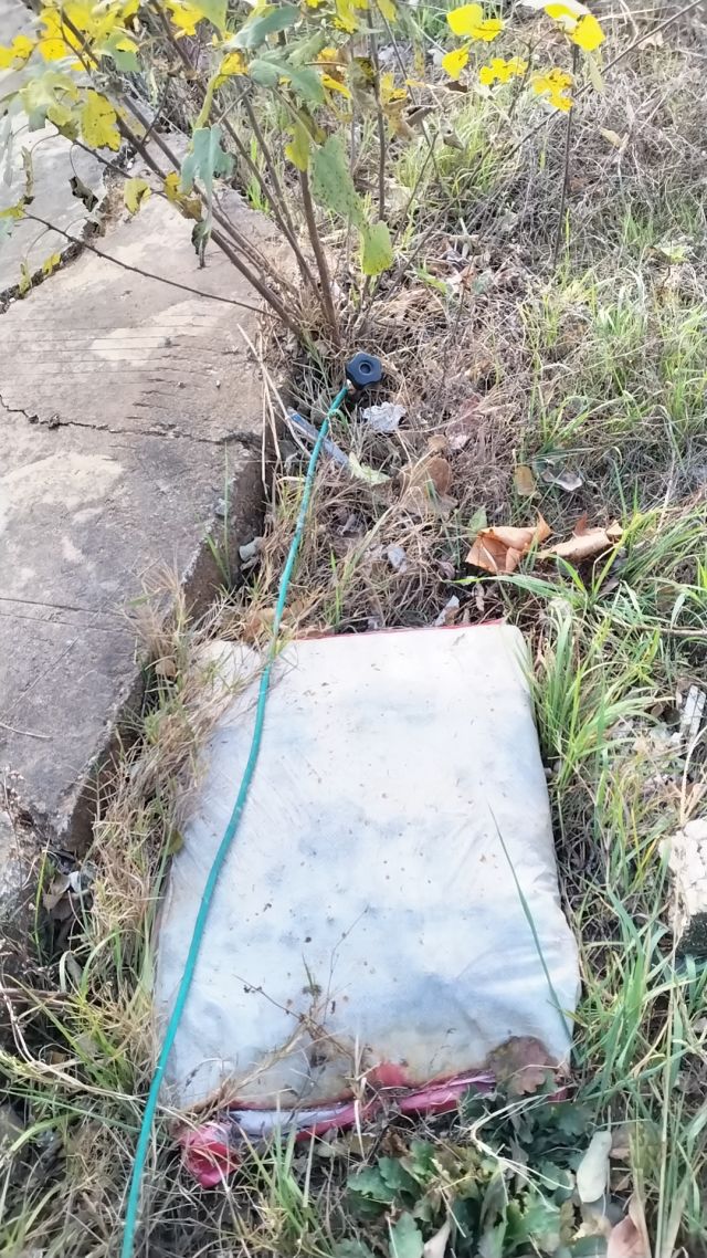

大家好我是个业余无线电爱好者,刚入短波坑算是一个真正的小白最近入手了根老鹰的7350车载拉杆天线,因为我缺乏经验在使用这根天线的时候发觉该天线调节比较麻烦(我用的是SV4401A失量网络分析仪测试)而且该天线的地网接在汽车搭铁位置时驻波比较难调下来,后来改用地钉插入土里驻波有所改善(当然不同土质驻波有较大差异)发射的时候友台反馈信号好象强度不够,感觉天线效率不高似的,不知各位友台是否有该天线的使用经验或者点评一下在调式天馈系统时有什么办法和注意事项?谢谢各位友台!

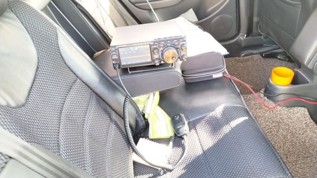

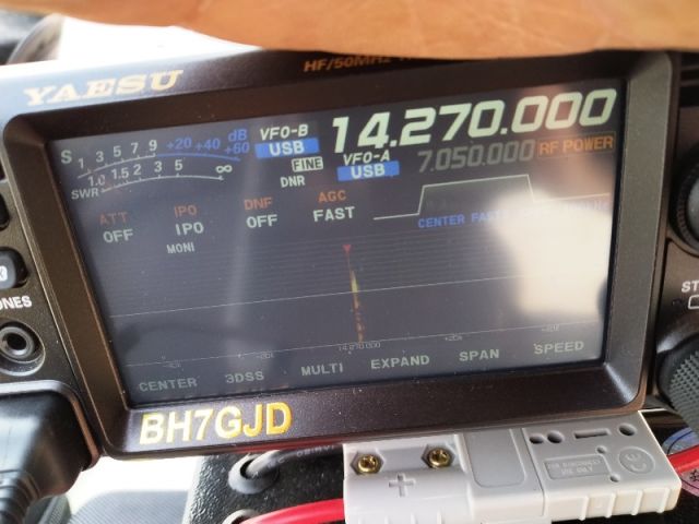

看图片 楼主使用的是710电台,如果天线驻波高于2.0的时候 可以使用710电台的内置天调把驻波调整到1.0之后再发射。
另外看这根天线的振子长度,效率应该还行的,所以在请使用天分仪慢慢的调整天线驻波,如果放在车顶驻波下不来,可以使用一根电线连接车体螺丝,从而达到地网连接。

友台好!振子长度将近有2.6米,今天在调试驻波的时候发现调不下来,不经意间碰到馈线时驻波有变化,怀疑插件或馈线间有接触不良的情况回家后把插件重新焊接了一下待测试

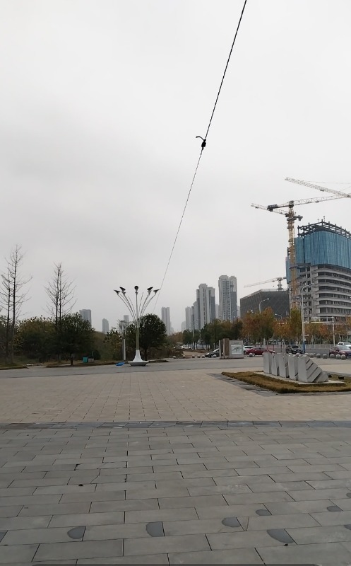

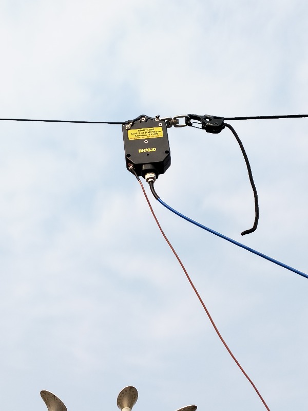

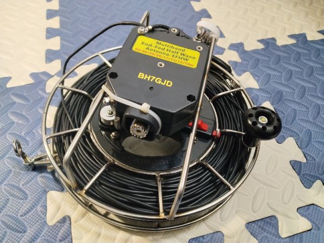

因环境原因本来准备安装一根40米的端馈,因架设过程要路过一小区上空,在沟通中没有同意,后续工作终止,端馈天线就留着野架算了,只是天线比较长需要适当的架设环境。

用尽可能宽的铜带,尽量短的长度链接车体,搭铁接触必须良好;
如国还是感到驻波难以调整,通联效果不好,选用4跟5m长人工射频地网;
(需用地网的场合,又不能铺设十几、几十根以上的话,地网尽量悬空架设,这是提高缩短型垂直天线效率的重要途经之一!)
一般情况下车载天线,20m波段左右,尤其低波段,效率能达到10%+就差不多了,别期望值太高。40m波段靠天气、传播。
其实,已经到了户外活动,随便找棵树拉个7、12、15m长线(架设的越高越好),接上各ATU,通联效果随随便便都好于任何车载天线,至少应急通信,户外活动不至于自己失望。如国使用机内天调的话,输出端接一个1:4,或者1:9不平衡-不平衡 UNUN,来拓展天调调谐范围。(如国想偷懒,地网用两根10m线,架空高度2米左右就好。)

个人经验,在车顶用GP,把吸盘往车顶中间放一些,不要吸在车顶边缘。另外,你的地网连接线是否太长了?其实用不着这根线,用个地网磁贴吸在车顶即可,很方便,老鹰就有这个磁贴,自制也行。

谢谢您的关注!这个天线地网直接接在搭铁位置驻波也难调下来,用地钉打进泥土效果不错,打算多插几个地钉增加地网面积。

我觉得地网搭铁太麻烦了,用磁贴吸在车顶就行。我在车顶用5米拉杆,14M,驻波一般在1.2。用ATAS-120自动天线,才一米五高,在7M,驻波一般在1.6-1.7,14M时才1.3左右。
所以我觉得没必要搭铁连地网,麻烦。

建议加2块磁吸,贵点买钻石,便宜买老鹰。降驻波奇效!我的ATAS-120之前和楼主一样,我偶尔野架的时候用。加了2块,几个频段基本发射不起表!
