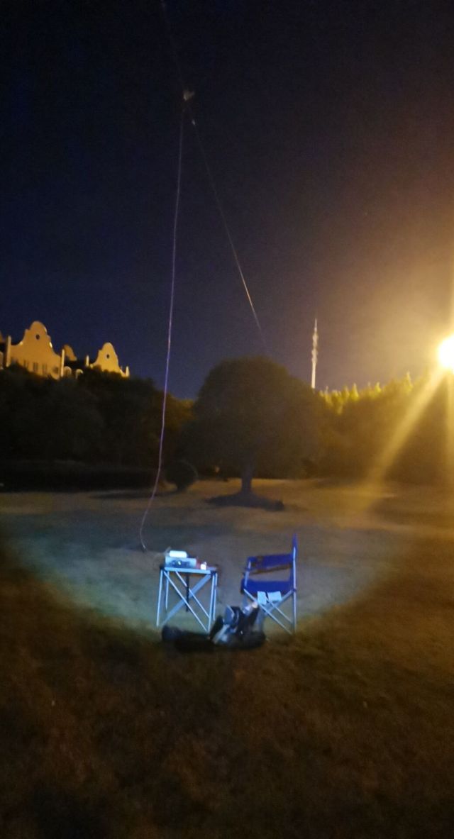

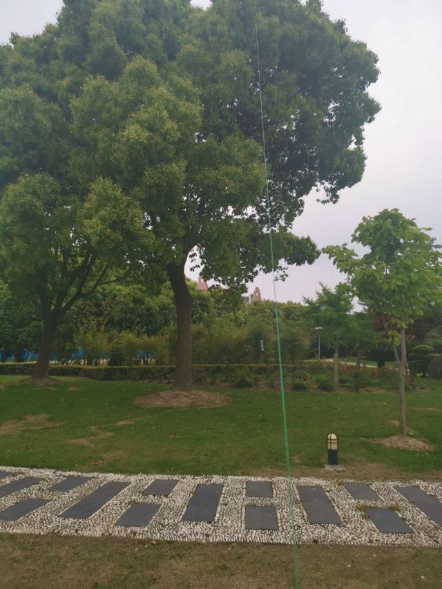

准备情况。背包装下所有装备。电动助动车出行,绿色环保。晚5点半左右,骑车到附近小区的绿地。架天线,二棵大树,有个亭子。
很理想发呆地。享受孤独。感到一种特别的舒适、沉静和自由。
难得的好心境。
夏天户外可以了,纳凉还早点,但不会瑟瑟发抖了。
有点乱,纸和笔没准备好。共11个QSO,二个QRP。

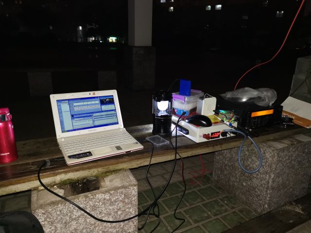

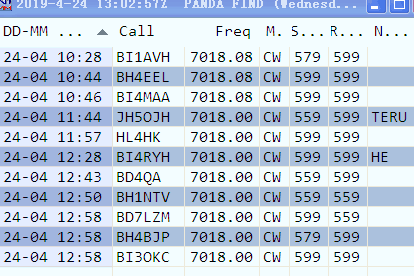

4月24日,周三继续测试。感觉良好!

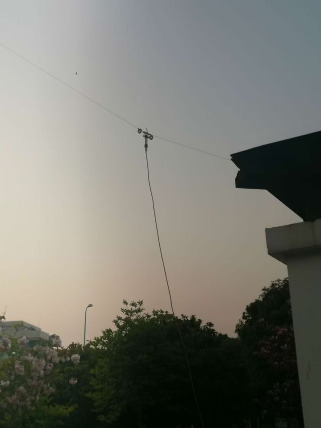

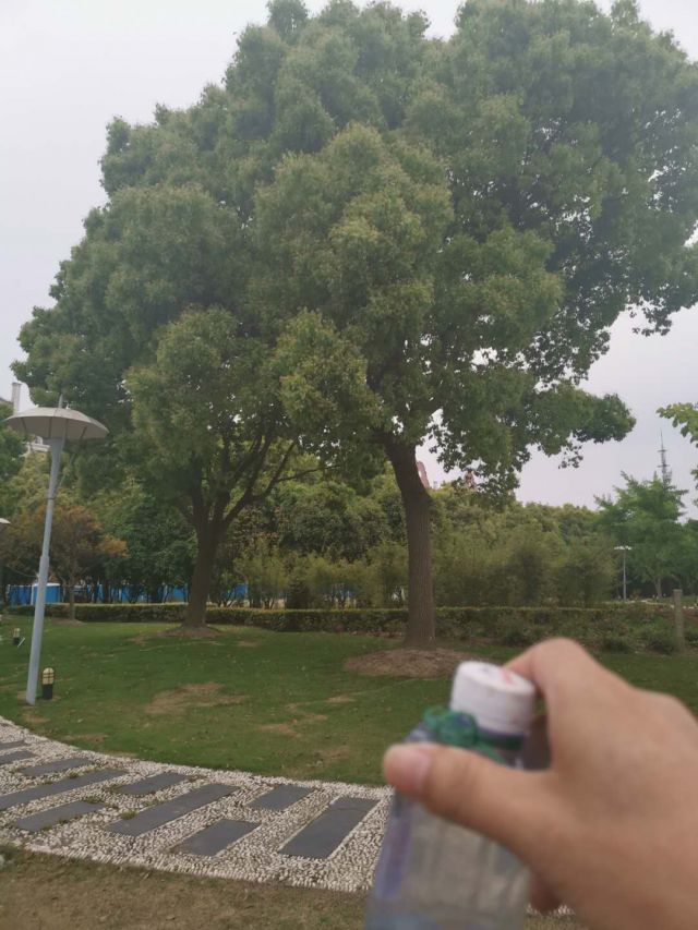

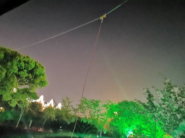

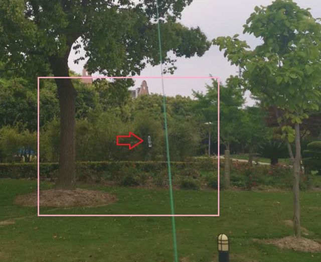

架天线:
矿泉水瓶大法,半瓶水,引线上树,8-10米高,熟能生巧一次成功。
全尺寸 40m,DP。
带个小电脑,发CQ CQ,偷懒了。
也是11个QSO,有意思。

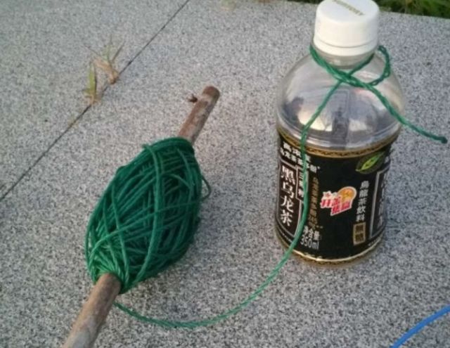

水瓶大法,半瓶水,扎上20米左右的引绳,往上抛,现在能一次成功。
这树有7-8米高。

天线上去容易,下来咋办?
呼号:BG6UA/方克魁 (BD6QOQ)
PS:谈理想谈人生也谈风月,不谈爱情。。。。。
离线bg4hyk
1877
只看该作者 9楼 发表于: 2019-05-07
箭头处是下来的瓶子另一头。用瓶子就是为了下来,另一头绳扎树杆上。

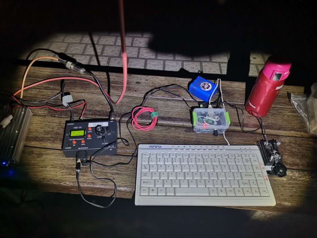

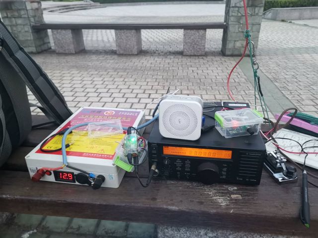

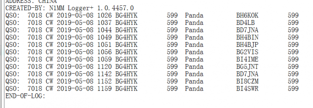

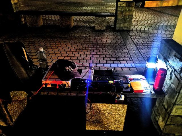

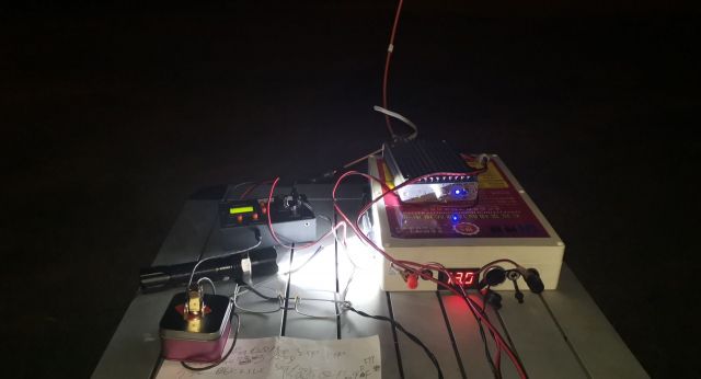

5月8日好天气,晚6点,出动。背包满满的,电瓶助动车。
大件是电池,QRP+功放,30W左右。DIY的电子键,只要在F1-F12设置好内容,点一下自动发CW。有朋友回复了,手抄呼号,记录下时间,再用手键联系,很闲很轻松。
CQ WP DE BG4HYK PANDA TEST在推荐的频点7.018开叫,用比赛的方法呼有好处,搭腔的是了解快乐星期三的HAM,熟人。每完成一次通联,就像和老友聊天叙旧一次,依依而别,总是多发几次TU TU,再说了不会有PILEUP。悠然自得,感觉好极了。大家来应答报个到,相当于点名签到。一会儿频率上热闹,JNA也在这点上CQ, QSY到7.019上继续,又联系到几位老朋友。到8点共10个QSO。今年的5月还是有点凉,乘凉还是早点,收滩。
很惬意。以后人会多起来。在7.018这个点上,大家可以插入BK...BK。也可到调偏点,7.017,7.0175,7.0185,7.019。已收到的LOG是 BI8CZM,BD4LB。HAM快乐星期三2019年我们继续玩。

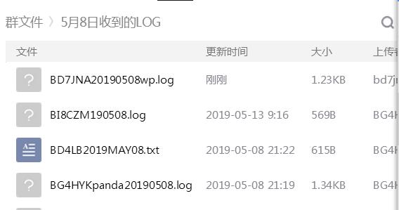

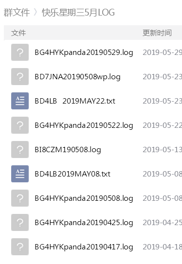

HAM快乐星期三5月第一轮小结
快乐星期三5月总计应有5次,参加的人不多。就是为了打发无聊时间,自已找乐子,开心就好。
感谢朋友,BD7JNA,BD4BL,BI8CZM上传、电邮了LOG,你们的鼓励是我们发起者最大的动力。

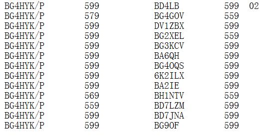

        快乐星期三7月总计5次,3日,10日,17日,24日,31日。
3日,共收到4份通联记录,BI3OKC,BD4LB,BG4HYK,BG4GOV。
10日,共收到记录3份通联记录, BD4LB,BG4HYK,BG4GOV。
17日,共收到3份通联记录, BD4LB,BG4HYK,BG4GOV。
24日,共收到2份通联记录, BG4HYK和BG4GOV。

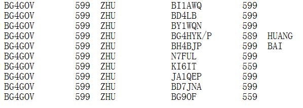

31日,共收到3份通联记录, BD4LB、BG4HYK和BG4GOV的记录如下。
7月31日,BG4HYK/P,户外架台的现场照片。
7M,全尺寸 DP 天线。
全部上传的记录汇总。见HAM快乐星期三224850911QQ群,文件夹内。
