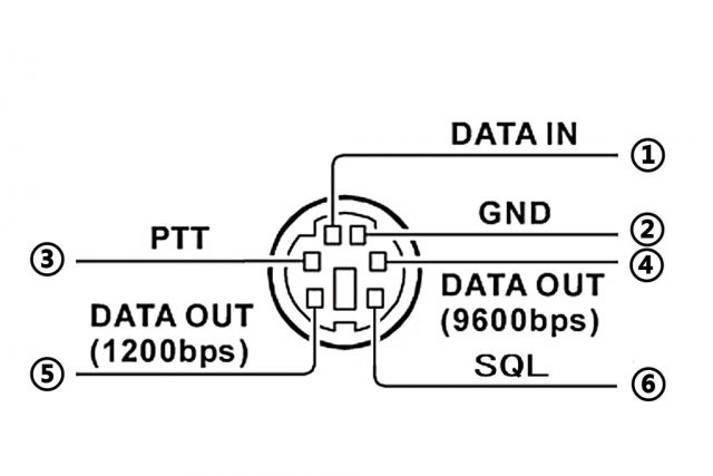

哪位老师知道UV段电台后面板上S端子能输入音频信号吗 [复制链接]
离线bh1orb
170
只看楼主 倒序阅读 0楼 发表于: 2019-04-17
哪位老师知道UV段电台后面板上S端子的DATA  IN可以输入模拟音频信号吗?我试了试MIC信号输入不进去。

有HAM用FT7800搭建中继,就是利用DATA  IN输入的,但是从RX1200脚导入的,能不能直接把MIC的模拟信号从DATA  IN脚输入呢?

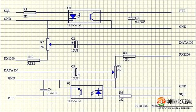

https://wenku.baidu.com/view/048fc8274b35eefdc8d33365.html
是上面这个帖子所讲的办法吗?
如果是,需要你的mic的输出阻抗和电平与data in输入阻抗和电平相匹配

回 BD4DLN 的帖子
BD4DLN:https://wenku.baidu.com/view/048fc8274b35eefdc8d33365.html
是上面这个帖子所讲的办法吗?
....... (2019-04-18 09:20)
对,就是这个。可我怎么不能输入呢?

如果是MIC直接输入不行吧,缺个放大器

接入的是台咪,有放大器的。

放大倍数不够吧。你接电脑音频试一下

双运放串联放大,放大倍数不低啊!音量电位器开到一半,驻极体话筒就失真了。动圈话筒开到2点的位置也开始失真了。
是不是阻抗不匹配?
