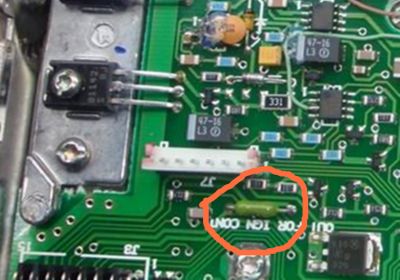

一个正在使用中的GM300机器,U业余频率段,一直在链路上正常工作的。忽然不开机了。请问怎么查毛病?谢谢!

电源供电    顺着电源  往里查

保险丝断了(他 妈 的美国佬!一个保险丝怎么伪装成了一个碳膜电阻的样子!),果断的接起来-----好了!

这个保险特爱烧,能不能换成2A自恢复的保险呢

我的今天也不能开机,但是过了一会儿又自己好了,很是奇怪啊?

我的也是,前几天还好着,刚看了楼上说的,还了1欧的电阻,找不到别的,好了,感谢。
