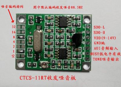

CTCS-11RT通用型哑音板是在参考多种哑音板的优缺点基础上开发改进而成的. 50组标准收发哑音。硬件滤波再结合单片机组成的电路。具有哑音解码反应速度快,无误触发,还能和BUSY组成哑音和静澡双控电路功能。适合改装原来无哑音的中继和车台.该板的尺寸是28*37MM,尺寸小巧安装方便。
接线插座各脚的功能如下:
  SDO-L是哑音电平控制线1:该脚是NPN三极管集电极开路输出,在收到哑音频率和设置的哑音频率一致时该脚会对地导通.也就是三极管的C-E脚导通.低电平有效。用这个电平可以去控制发射机的PTT端等.
  SDO-H是哑音电平控制线2:该脚平时是低电平(0V),当收到哑音频率和设置的哑音频率一致的信号时该脚电压会变成高电平(5V).高电平有效。用这个高低变化的电压可以去控制所需要的功能.
  VDD是电压输入线:可接+9到+14V的直流电.
  GND是地线:电压线的地和信号线及控制线的地线.
  AUI是音频输入线:该脚是接RX机的FM解调集成块的音频输出,送到内部去检测是否有哑音频率一致的信号.这个音频输入幅度不能太大,最好是从RX机的FM鉴频出来是最好的.如是从音频缓冲放大之后的话就要调整幅度大小了,调整到输入的音频信号幅度合适为止,以保证哑音检测的可靠性和准确性.严禁接到经过音频功放的线路输出上.
  BUSY是静澡控制线。低电平有效。如接收机是高电平有效的话要另加转换电路。
  TONE是哑音的输出线:此处输出发射哑音送到TX机的音频调制端去,输出的哑音电平大小可以调整可调电阻来控制.

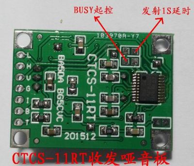

  背面跳线说明:BUSY跳线点不焊的话只检测接收哑音是否有效。跳线点焊上短路的话只有接收哑音和设置的哑音频率一致,BUSY静澡低电平有效时哑音板输出端口SDO才会有电平变化。发射1S延时跳线点不焊时SDO口是无延时的。当这个跳线点焊上短路的话SDO口就会有约1秒的延时。也就是说测不到哑音和BUSY后SDO口还会保持有效电平约1秒的时间。这个可以作为简易中继的发射延时。

CTCS-11RT哑音频率编码表,默认88.5HZ  , 表中O表示跳线未联接,1表示跳线焊上短路状态.
TONE (HZ)       32位   16位   8位    4位    2位    1位
1- 67.0          0      0      0      0      0      1
2- 69.3          0      0      0      0      1      0
3- 71.9          0      0      0      0      1      1
4- 74.4          0      0      0      1      0      0
5- 77.0          0      0      0      1      0      1
6- 79.7          0      0      0      1      1      0
7- 82.5          0      0      0      1      1      1
8- 85.4          0      0      1      0      0      0
9- 88.5          0      0      1      0      0      1      ( 默认哑音)
10-91.5          0      0      1      0      1      0
11-94.8          0      0      1      0      1      1
12-97.4          0      0      1      1      0      0
13-100.0         0      0      1      1      0      1
14-103.5         0      0      1      1      1      0
15-107.2         0      0      1      1      1      1
16-110.9         0      1      0      0      0      0
17-114.8         0      1      0      0      0      1
18-118.8         0      1      0      0      1      0
19-123.0         0      1      0      0      1      1
20-127.3         0      1      0      1      0      0
21-131.8         0      1      0      1      0      1
22-136.5         0      1      0      1      1      0
23-141.3         0      1      0      1      1      1
24-146.2         0      1      1      0      0      0
25-151.4         0      1      1      0      0      1
26-156.7         0      1      1      0      1      0
27-159.8         0      1      1      0      1      1
28-162.2         0      1      1      1      0      0
29-165.5         0      1      1      1      0      1
30-167.9         0      1      1      1      1      0
31-171.3         0      1      1      1      1      1
32-173.8         1      0      0      0      0      0
33-177.3         1      0      0      0      0      1
34-179.9         1      0      0      0      1      0
35-183.5         1      0      0      0      1      1
36-186.2         1      0      0      1      0      0
37-189.9         1      0      0      1      0      1
38-192.8         1      0      0      1      1      0
39-196.6         1      0      0      1      1      1
40-199.5         1      0      1      0      0      0
41-203.5         1      0      1      0      0      1
42-206.5         1      0      1      0      1      0
43-210.7         1      0      1      0      1      1
44-218.1         1      0      1      1      0      0
45-225.7         1      0      1      1      0      1
46-229.1         1      0      1      1      1      0
47-233.6         1      0      1      1      1      1
48-241.8         1      1      0      0      0      0
49-250.3         1      1      0      0      0      1
50-254.1         1      1      0      0      1      0
