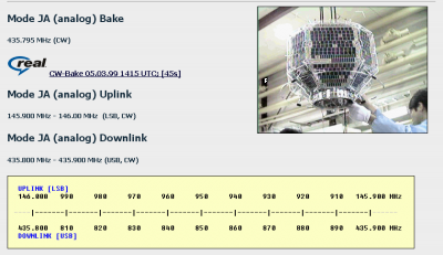

偶然在网上看见英国的爱好者们抱怨,好不容易有新卫星玩了,却因为道德原因,希望2号星座中只有两颗能玩,好伤心!
很尴尬啊!

英国人把V段给分配好了,这下可好,他们中继的下行落在希望2号的下行上面,如果英国人只是业余玩中继的话,希望2号过境时候遥控关闭了中继不就好了

BG6LQZ:英国人把V段给分配好了,这下可好,他们中继的下行落在希望2号的下行上面,如果英国人只是业余玩中继的话,希望2号过境时候遥控关闭了中继不就好了 (2015-08-08 08:02)
估计遥闭了更伤心

太阳同步轨道,100MW(低于SO50这个抽风货的250MW),有CW信标,数字遥测信号(这个不知道怎么玩),UV 线性转发器 (还是LSB USB或者CW玩法),对地面站而言是U下,V上(如果我没理解错的话)
提一点想法,20KHZ的带宽确实有点小,可容纳的火腿数量或者说追星的难度提高,不过看轨道高度在500公里左右,覆盖范围均低于SO50和FO29,这样的话同时在线的火腿数量会小一些,功率小一点也就弥补了缺陷。至于星座布置,从表格上看这几个星星并没有说存在星际互联来扩大覆盖范围的情况,这样的话就是单纯用数量,每天更多的过境次数来造福大家,总的来说可圈可点,没有让人眼前一亮的感觉,不过有得玩比没得玩好,知足常乐,毕竟希望1号除了CW信标已经沉寂很久了,哇哈哈

从表面上看 XW2 功能没有 XW1 强大吧?
业余卫星,我国的业余爱好者参与设计了么?哪怕让我们看看卫星参数都没有吧!国内爱好者消息还没有国外灵通!!
本帖子第一张图便是。希望2号星座提供的数据通信服务是希望1号所没有的。而且,根据以往的消息,希望2号星座存在星间链路。服务的范围更广,这是希望1号所做不到的。希望2号星座的设计单位其实有很多啊。要说业余爱好者,不妨看看希望1号

BG6LQZ:太阳同步轨道,100MW(低于SO50这个抽风货的250MW),有CW信标,数字遥测信号(这个不知道怎么玩),UV 线性转发器 (还是LSB USB或者CW玩法),对地面站而言是U下,V上(如果我没理解错的话)
提 .. (2015-08-11 07:43)
20kHz得看怎么用,因为是比较低的轨道,因此可以低EIRP门槛玩各种数据模式。哪怕就是BPSK31,也能同时挤下很多QSO,就看怎么玩而已

如果有星际互联的那就巨厉害了,星座覆盖半球都有可能,如果确认有这个功能的话,得赶紧祈祷下入轨顺利,大吉大利!
