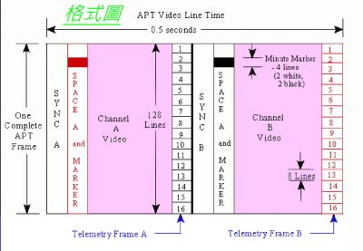

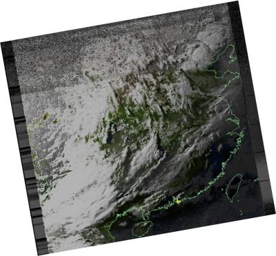

气象卫星主要有极轨气象卫星和同步气象卫星两大类。①极轨气象卫星。飞行高度约为600~1500千米,卫星的轨道平面和太阳始终保持相对固定的交角,这样的卫星每天在固定时间内经过同一地区2次,因而每隔12小时就可获得一份全球的气象资料。②同步气象卫星。运行高度约35800千米,其轨道平面与地球的赤道平面相重合。从地球上看,卫星静止在赤道某个经度的上空。一颗同步卫星的观测范围为100个经度跨距,从南纬50°到北纬50°,100个纬度跨距,因而5颗这样的卫星就可形成覆盖全球中、低纬度地区的观测网。
NOAA系列的气象卫星频率较低,且处在离地球比较近的极轧上,相对接收比较容易。
NOAA系列现在能听得到的也就NOAA-15、17、18、19,其中NOAA18、19差不多是一样的高度,一样的周期而且基本上是在同一时间过顶。
NOAA卫星的工作频率有137MHZ(NOAA15(137.500MHZ)NOAA17(137.650MHZ)NOAA18、19(137.925MHZ))。
NOAA卫星的工作模式为APT模式,分辩率1公里)和1.6G工作模式为HRPT模式(分辩率可达到100米左右)两种。
下行信号的调制方式为FM,也就是说只要用台2m车台或手台就能实现APT信号的接收。HRPT模式是高分辩率模式,对接收系统的要求很高,业余条件下很难接收。
因此,我们只要有一台合适的2M设备并配上一根2m的天线在卫星过境的时候就能收到它们APT信号,并用软件进行解调,就可得到你所在地理位置周边的卫星云图。
离线vr2yxn
12297
只看该作者 28楼 发表于: 2018-07-08
NOAA15 格式
