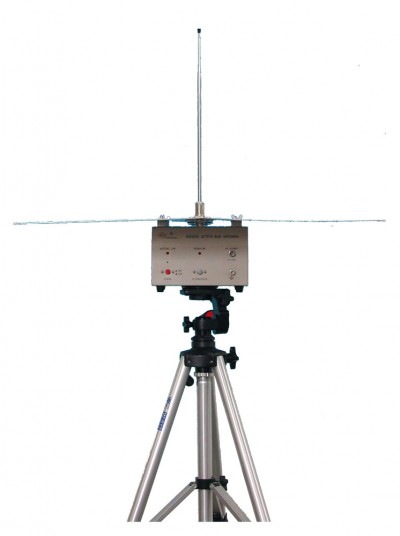

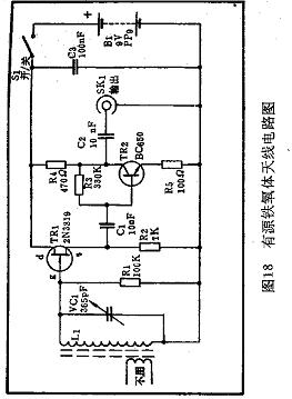

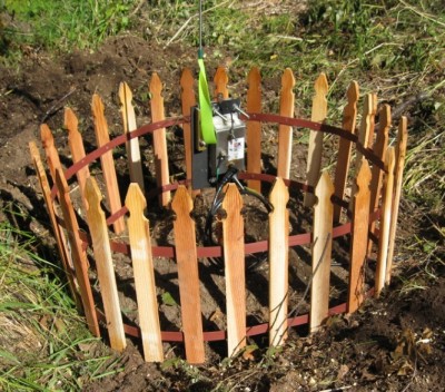

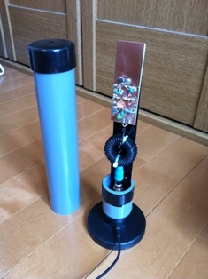

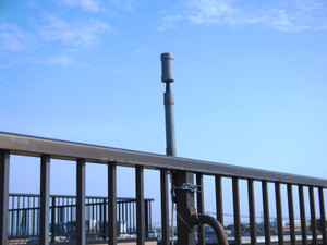

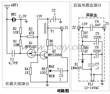

找到一些有源天线资料。
小图 | 大图 图片
  • 哈罗CQ火腿社区 - 天线和铁塔 - 自制有源短波接收天线
