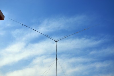

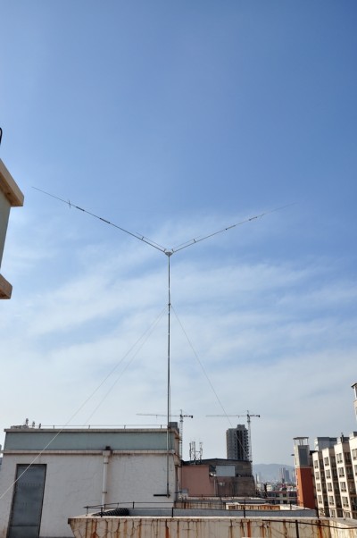

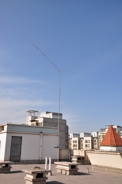

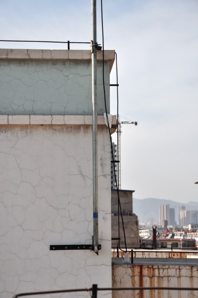

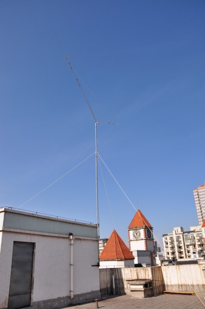

   天线买了有半年了,一只怕业主和物业反对,不敢上楼顶折腾,眼看新的一年了,这一步必须走了,早上醒来,下决心折腾。3个人很快搞定。测试结果随后附上。

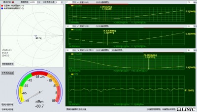

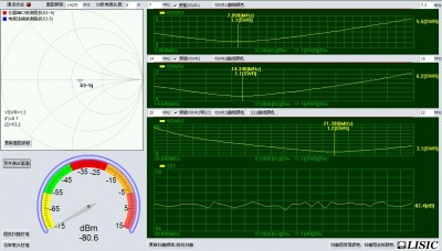

测试结果:40米、振子有点长了,20米振子有点短啦,不过使用频点驻波都在2.0以下,有时间调整一下。

楼主,使用ATS3505B可以进行电缆远端测试你的750天线

BA2IE:楼主,使用ATS3505B可以进行电缆远端测试你的750天线 (2013-02-07 17:45)
就是远端测试的,-7电缆34米。

看不到避雷是怎么做到的?

只看该作者 15楼 发表于: 2013-03-10
回 bd3ur 的帖子
bd3ur:看不到避雷是怎么做到的? (2013-03-10 00:12)
避雷没做,看看人品怎么样吧。

只看该作者 17楼 发表于: 2013-04-08
风绳用的什么呀

BH1NUF:风绳用的什么呀 (2013-04-08 21:12)
军用风绳3条。
