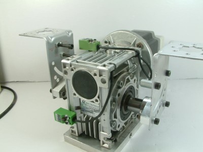

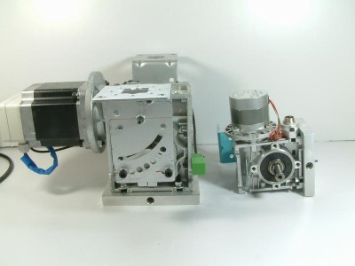

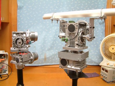

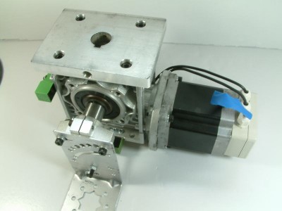

马工,0楼右2图的减速机什么型号?
离线BH4TDV
1189
只看该作者 81楼 发表于: 2012-05-27
各位见笑了
回楼上不知道指个哪个减速机,我只用了2款,一款小的是NRV30 50:1铝合金减速机(配56B14法兰盘)+57步进电机,大的是NRV50 50:1铝合金减速机(配80B14法兰盘)+86步进电机。
马工出品  必属精品

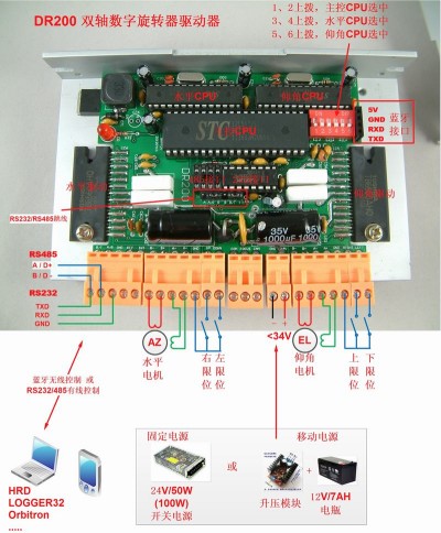

组织了部分零件,已送厂里加工,少量出货,大家玩玩,上个接线图先。

回 BH4TDV 的帖子
BH4TDV:[表情]组织了部分零件,已送厂里加工,少量出货,大家玩玩,上个接线图先。
[图片] (2012-06-07 11:38)
  马工 也就是说 快要ok了???????

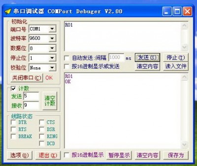

马工:按您的方案及资源组装完旋转器(50:1铝合金减速机 57步进电机),经多次测试调整,有两个小问题,1.通电初止仰角下限位开关放在0°触发后步进电机会反向走约+4°才停(我只能把仰角下限位开关放在-4°位安装,这样是否正常?)。2.水平转向0°到180°时约-2°,0°到359°时正常,反向359°到180°时正常(按常理应-2°)请问怎样可调修正角度?谢~
http://www.qrz.com
离线BH4TDV
1189
只看该作者 92楼 发表于: 2012-06-28
真厉害
1、限位开关的安装应大于行程,比如仰角90度范围,限位开关的实际行程应大于90度,为方便限位开关的安装,不需要装的很精确,驱动器有回程参数,即撞击水平对应左限位开关,仰角对应下限位开关,撞击触发后,电机反转,直到限位开关松开,从此时算起,继续反转一定角度A,方便调0和调平,这个角度A就是回程角度参数。
2、这个是减速机涡轮蜗杆的正常的加工间隙,一般有个1-3度,不同厂家做的减速机不同速比的都不一样,和驱动器和电机没关系,对于卫星跟踪没大影响,一般无需理会。如要求较高,可以在水平上拉弹簧,使间隙消除。
回程参数驱动器发出时默认是水平2度,仰角5度。可自行调整设置。
使用普通串口调试程序,9600速率。
1、水平回程角度设置:
驱动器拨码开关3、4朝上拨,其他下拨,输入命令“R01”+回车,返回"R01 OK",意思是水平回程设置成1度。每次设置,均会自动回0动作,方便观察。
2、仰角回程角度设置:
驱动器拨码开关5、6朝上拨,其他下拨,输入命令“U06”+回车,返回"U06 OK",意思是仰角回程设置成6度。每次设置,均会自动回0动作,方便观察。
3、设置完毕,驱动器拨码开关1、2朝上拨,其他下拨,恢复正常通讯。
串口调试软件     端口调试软件.rar (156 K) 下载次数:22
设置截图参考,注意输入R01后还要敲个回车。

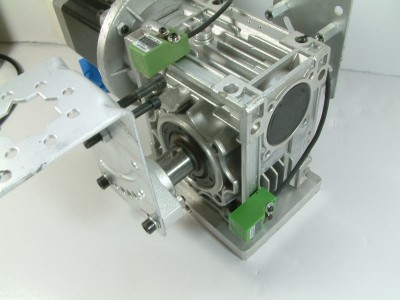

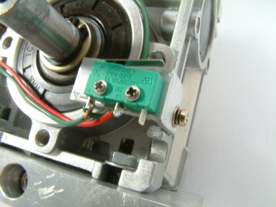

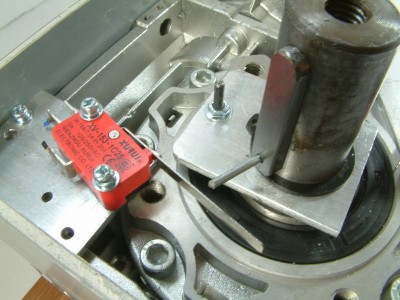

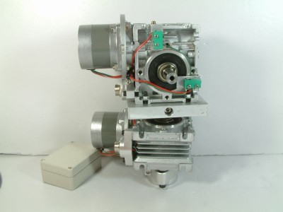

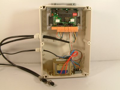

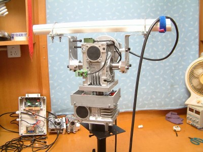

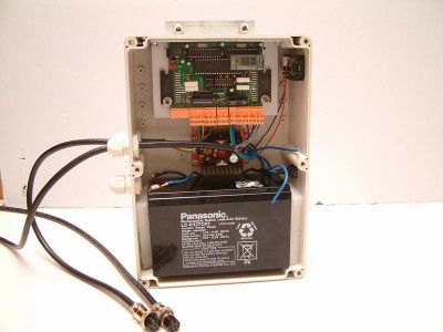

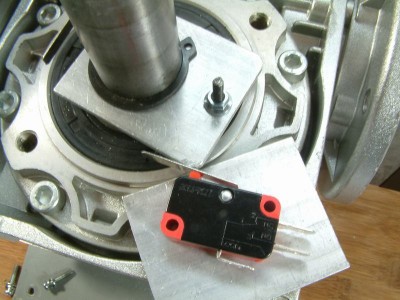

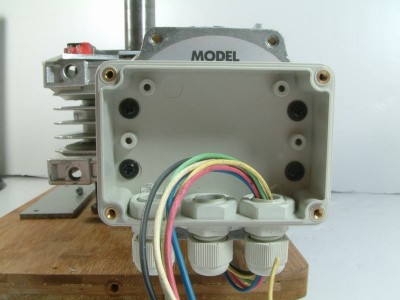

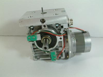

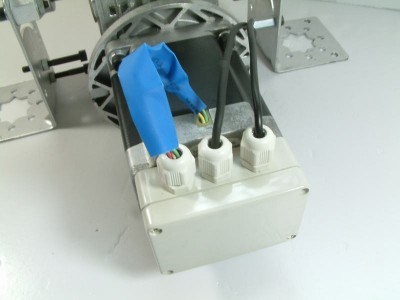

下午又装了几套,有RV30的,有一套是RV50的,拍了些部分朋友需要的细节照片,共参考。
驱动器连接普通220V电源接线照片,变压器24V/50W,接一个全桥整流。
仰角限位开关安装,用2个小的30*20*2的角铝,宽度10。
局部细节
限位开关的触发,中心位置,拧1个M3*30的螺丝。
马工出品  必属精品

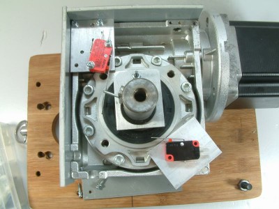

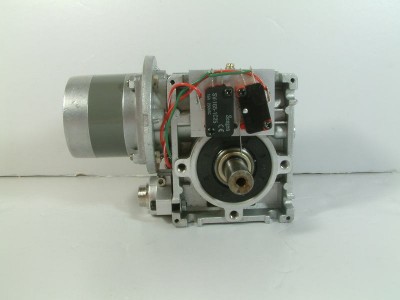

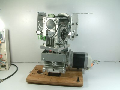

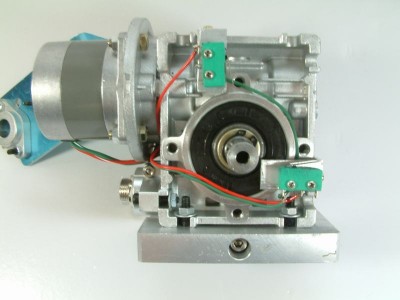

细节照片
平台拧个M3*30的螺丝,用于触发水平限位开关。
水平单元限位开关的安装
完成。

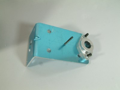

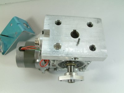

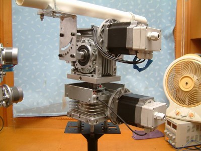

RV50规格旋转器,仰角单元,感觉非常简单。
对比一下个头
0位传感器安装
托板
接线盒

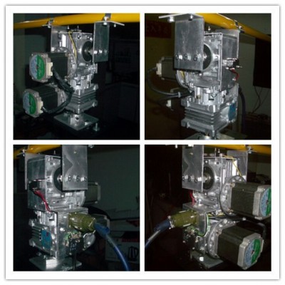

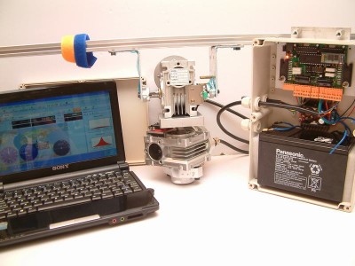

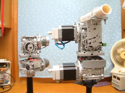

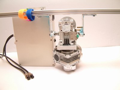

RV50水平部分,由于空间较大,安装比较方便,限位开关做了单独处理,行程约0-450度。
2单元组合
行程约0-450,跟踪部分卫星轨迹更快。限位开关安装完毕,用PVC封闭,防水防冻。
细节
细节
防水接线盒

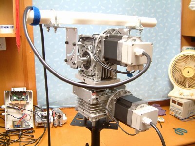

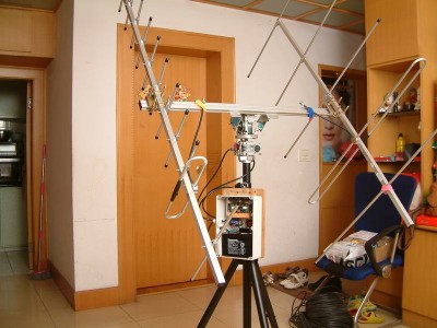

弄上三角架,比比个头大小

好设备!外出打卫星不错得选择。
