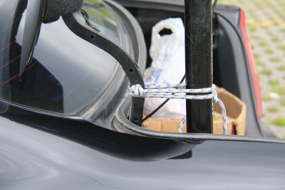

19009
只看该作者 27楼 发表于: 2012-08-20
回 bg6idi 的帖子
bg6idi:汽车修理厂都有,叫油管卡 (2012-08-11 11:16)
那应该用多少号的线来做呢?
还有卡子的规格,谢谢

回 BG8SZG 的帖子
BG8SZG:[图片]
那应该用多少号的线来做呢?
还有卡子的规格,谢谢
 (2012-08-20 20:32)
用6平方带胶皮单股铝线正合适,希望测试和大家一起交流

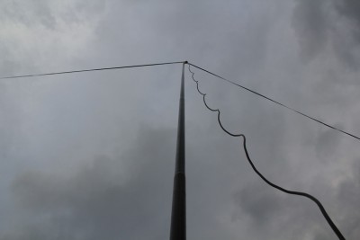

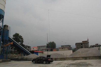

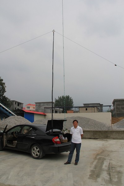

经过准备,终于用谐振天线和我做的天线PK啦一把,测试条件如下:
谐振天线为:三波段陷波器成品天线,单臂全长5.2米,架高6米,测试频率14.270,USB模式,功率:50W,驻波1.1
我DIY天线:水平部分全长28.6米,架高11.5米,天调调谐后驻波1.2,其他同上。
参加通联的HAM:BG7PUZ     BD2RI
[ 此帖被bg6idi在2012-08-21 15:06重新编辑 ]
55598
离线bg6idi
463
只看该作者 38楼 发表于: 2012-08-21

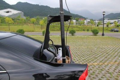

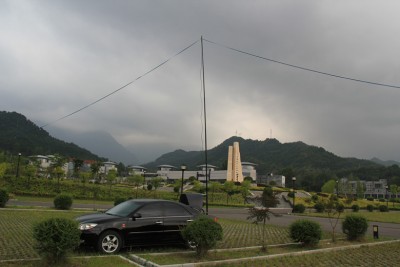

再上几张上周六广场通联的倒V:
55598
