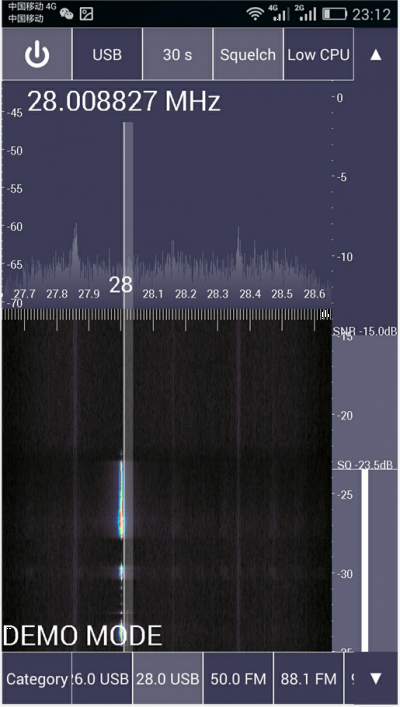

      上个月在BG8ILM那里收了个RTL-SDR,电脑上捣鼓了两天两夜的SDR软件,还是无法使用。。。。。。。后来我看到了网上有个手机版的,我买了OTG线,开始捣鼓,在手机上面的SDR Touch软件很好。

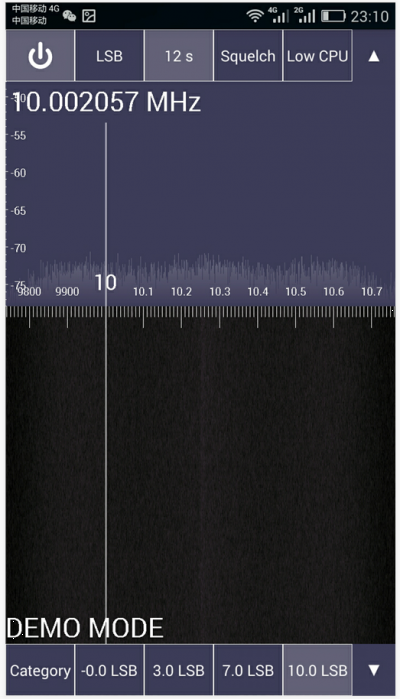

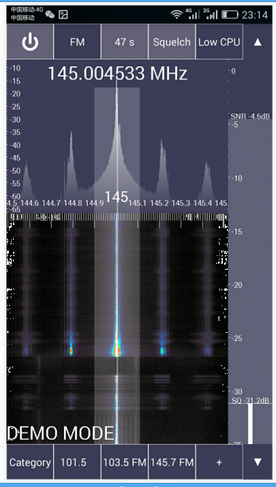

      最近想进一步研究,  但是发现当我把频率调在24Mhz以下的时候噪声顿时消失(天馈无任何问题),就像短波机把馈线拔掉,顿时没有那个强度的底噪一样。开始以为是天线不匹配,但后来我经电台测试,24Mhz以上SDR能收到电台信号,但是24以下无任何反应。
     不知道这是什么情况,请求大家解答下,谢谢!!!

我记得好像是有2个通道吧,默认情况下的频率下限就是24M,24M以下好像是打开另外的通道,你看看你的设置里面是不是有通道选择…………
