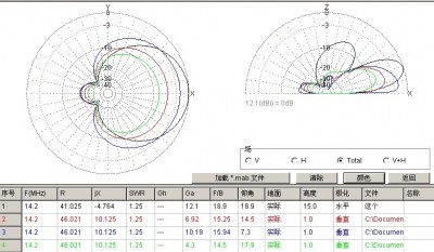

SVDA 应该大家都知道,是能切换方向的两单元直立八木,相对于不能切换的两单元直立八木称之为VDA。

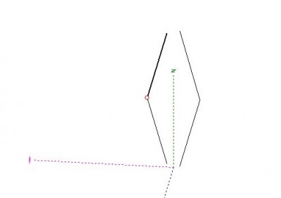

受到一位法国HAM的启发,我模拟了一种用电线就可以快速架设的DVA系统,就是两根线,类似于变型的SPIDERBEAM。
效果么做了一个比较图。
比较图里 基础数据的得来都是自己实践的结果,黑色是标准 SPIDERBEAM 在 15米高度,普通地面的数据。蓝色部分是DVA在海滩边,海水就在地下的数据,红色部分是DVA在淡水情况下的模拟数据,绿色部分是VDA在普通地面上的数据,VDA高度都是在一米高度,这个和实际架设情况接近。
可以看出,SVDA/VDA系统在海水的帮助下,威力大增!!在低仰角的幅度里遥遥邻先普通八木天线。而且天线的增益不小哦。假如八木要达到这么低的 仰角,一般都要在2波长高度了。对于20米来说,呵呵40米高啊。10米波长还行,不过也要20米高度,也不是一般的能搞定的。
大家想想?IOTA大家要什么天线?
附上 我模拟出来的 VDA 图形:国外的数据有些偏差,我针对我能用到的实际材料模拟了更加准确的数据,要的朋友可以索取。

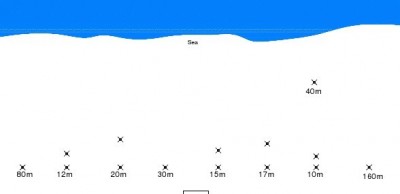

雪白的沙滩插着FlagShip 迎接着缓缓升起的曙光 眼福啊
看了成功案例的阵列,那橡胶树怎么办 砍掉?

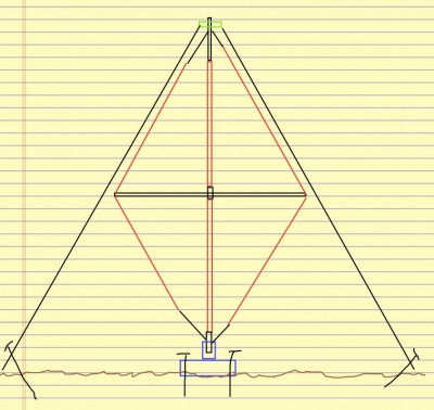

就是把你个蜘蛛垂直吊起来是么?像风车一样?
5米高的绝缘塔蛮难搞定的

BG4DRL:雪白的沙滩插着FlagShip 迎接着缓缓升起的曙光 眼福啊
 (2013-07-04 01:14)
这离开海面太远,最好在十米内,假如十米波段,还要更靠近海面。

横档 2.4米 用10米鱼竿 5米中心挂横档。
馈电 单边 3.31 反射单边3.5
用1平方 镀银特氟龙线即可。

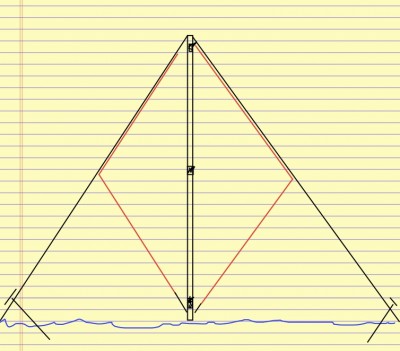

你这样干还不如搞一根铝合金管的DP, 拉成倒V, 变成三单元的。如果加用横档, 下面就加一个转向器,

这种架设会十分困难,特别是低波段。20米以上高波段有sb可以全包,目前难的就是30*40*80波段。要求快速安全架设的天线目前只有gp。场地宽裕的可以上4sq。
我所想到的是简单架设方案在风大的情况下30米波段就无法架设,但是高波段上可以。高波段上,一个人就能搞起来。
ATA的方案是可以。但是架设复杂,我并不看好实际条件下的应用。
