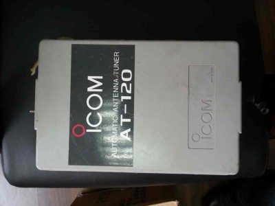

外壳烂了,想去某宝淘个新的,是用塑料盒子好还是纯铝盒子好呢?

塑料盒

看看塑料壳和金属盒哪个便宜买哪个,如果需要屏蔽的话,塑料壳内部贴上带不干胶的锡纸便可。

塑料盒,金属盒会导致分布电容增加使损耗变大

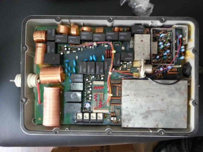

刚在某宝订了个B23-1防水盒,我打算把输入的接头改到盒子上,所以不需要那么高的盒子,62估计也够了

85高度是因为那个输入的M16座太高了,卡擦掉就好了,盒子这两天到货,我先试试再给你答案......

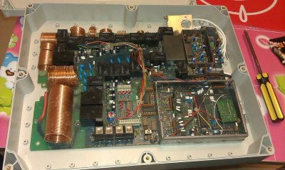

壳子坏了但能用,有个线圈松了准备重新固定下,还有就是准备参照GC3000天调的接口来该,否则AT120原来的接线比较麻烦.
东西一直放着现在也没空折腾了,有需要的我可以连坏壳一同出让,天调功能包好.

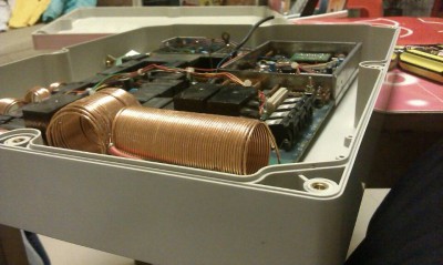

盒子刚到货

壳子有些大啊。

没有办法的,很难找尺寸正好的,宽点问题不大

盒子看起来还不错,应该算比较结实的那种。就是体积大了一些,不过如果不在乎摆放位置的话也无所谓,最重要的这个东西能用得上。
