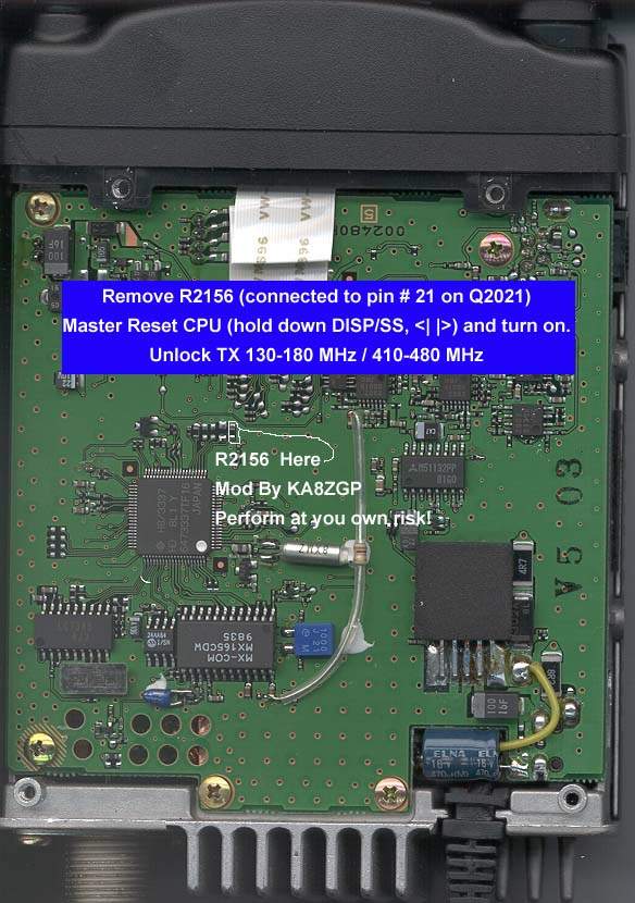

如题,最好能有中文的说明,多谢

发表于: 2005-06-17
如题,最好能有中文的说明,多谢
去掉 r2156(图中白色的方框)

发表于: 2005-06-17
可是,这里没东西啊!
