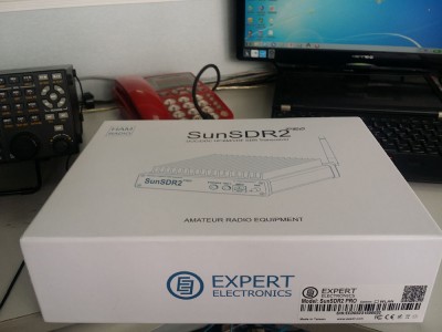

从2011年开始使用SDR接收机,为的是比赛中使用自己的skimmer做辅助,提高比赛的效率,先后买过EASY-SDR,SDR-IQ,QS1R,从开始的单波段skimmer,到分时轮换多波段做RBN,最后到同时7个波段的RBN和skimmer spot辅助。使用的SDR性能也越来越好,对SDR也越来越有信心,于是有了想用SDR做主力收发信机的念头。但目前收发功能相对完善的SDR并不算太多,曾进入我选择视野中的有FLEX 6000系列、ANAN100D/200D、ELAD FDM DUO、SUNSDR2等,分析了他们的构架框图之后,感觉还是SUNSDR2的性价比还算可以,理论性能上不会比价格高出许多的FLEX和anan差,只是短波功率只有15-20W,推动一般功放还有点困难,不过我在半年前向NQ站长预定了1.3KFA功放,从功放的指标上来讲,它的增益比较高,所以有望用15W推动超过1000w输出,20w推动则有可能能超过1.3kfa的满功率。于是趁着BA4TB促销优惠期间口头向二爷订购了一台SUNSDR2。

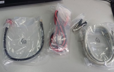

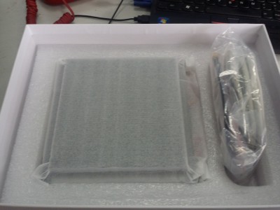

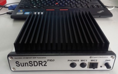

本来可以在上个月底CQWPX cw上试用上该机器,不过不巧二爷的第一批货被抢购完了,一直等到6月下旬,我才拿到了机器,而且是升级了以后的第一批SUNSDR2 PRO,随着AD性能的提升,动态指标进一步提升,这也算是惊喜之一。收到机器开始拆包:

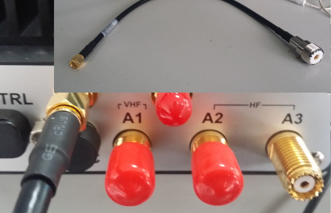

开始联机之后发现,原配的转接头是SMA-M的,和主天线的mini UHF头不配,而且这个mini UHF头的确很蛋疼,和有线电视的F头很像,但又不完全一样,没有了这条接线,我的确没有办法完整的试机,只能泛泛联通了机器,用条电线暂时做接收天线,机器接收部分基本正常,在玩expert sdr软件的时候,发现有个firmware升级选项,对于一个有升级强迫症的人来讲,控制不住手痒就按下了这个按钮,升级过程很快就完成了,可是机器自动reset之后,发现频谱不显示了,我知道升级出现了问题,于是开始和二爷开始交流,我认为是因为官网的软件是针对老的SUNSDR2的,而pro的ad等改了以后firmware一定是不一样的。二爷自己做试验的结果也证实了是软件问题,所以跟厂家沟通以后,厂家说有新软件,第二天发了一套适合于SUNSDR2 PRO的软件过来,接上机器重新升级,一切OK了。

这种射频接口叫啥,F接头?

叫mini uHF头,摩托罗拉上有用的,一开始我也没找到,用F头代替,但是感觉不好,后来找到了淘宝卖MINI UHF转接头的。
不过后来二爷重新发了一台机器给我,随机附送的就是mini uhf的转接线,上一台机器是厂家装箱错误。

原来是MOTO车台那种,怪不得看着眼熟。这个头是不是在欧美比较流行

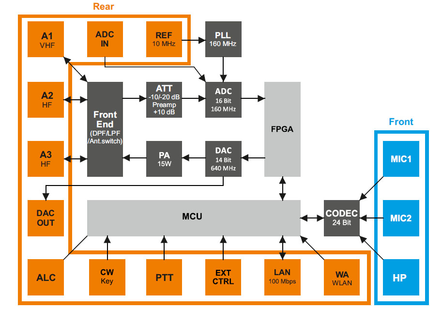

收到了新的SUNSDR2,转接线对了,软件也没有问题,可以进一步测试下去。先说一下接口和连线,之前的传统电台的连接线越来越简单,从K3的一条标准串口线+两根标准音频线搞定所有和计算机的连接开始,后面的icom、kenwood、yaesu的新机型都是一根USB线完成所有的连接,不过这三家的CW发射除非用KY命令,否则还是需要另外一条CW发射控制线。而SUNSDR2和计算机的连接只需要一根网线,如果配置了wifi模块,那么和计算机就没有硬链接了,SUNSDR2只需要连接好天线,自动键,PTT,电源线就可以了,音频上可以使用普通的电脑耳麦,也可以用YAESU HM31兼容的mic,甚至可以只用电脑上的声卡做音频输入输出,选择很多。但经过测试,电脑声卡播放会比sdr直接da输出的音频有个100ms不到的延时,而sdr上直接的输出要比K3慢一点点,不做对比这些都对使用上没啥影响,只是带着耳机用左右声道同时对比,才会发现有差别,尤其是SDR直接输出和K3相比的延时差别几乎忽略不计,不认真听还听不出来。
顺便就介绍一下SUNSDR2 pro的硬件框图和接口:
从原理框图来讲,SUNSDR2是一台比较彻底的SDR设计,收发的核心都是数字化的,接收用了16位160兆的AD,而发射用了14位640兆的DA,用FPGA做数据处理,音频输入输出用的是24位USB声卡,只有前端的波段预选滤波器,前放和衰减器,以及后面大功率输出部分用了模拟电路,用MCU做逻辑控制和处理输入输出端口。

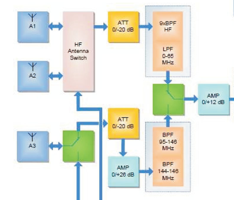

这里的重点就是波段预选滤波器(BPF),SDR的特点就是信号入口宽,尤其是这类直采SDR,至少覆盖了短波+50M的整个频段,频段中的大信号有可能超过SDR本身的动态范围,从而切顶并产生对整个波段的干扰。我们先不说广播电台的大信号,就算是大的竞赛台,多波段同时发射,其信号强度足够抑制没有预选器的SDR。我曾经在上路湾用SDR-IQ,比赛时台经常处于过载状态,解码能力大大下降,直到我用了QS1R后,才大大改善,当然QS1R没有预选器,但是我不得不承认他的基本动态做得很好,不理想的是QS1R没有用模拟前放电路,所以在灵敏度上有所降低,在我们国内的电磁环境下,这倒不是个问题,只对10米以上的高波段会略显不足。所以在多人比赛环境中使用SDR是个考验,除了机器本身的动态外,波段预选滤波器也是个非常重要的部分,如果需要同波多机收发,那就需要更精细的滤波器了(比如yaesu的μ-tune),这点是sdr的弱项,而传统的有中频的模拟机,可以用比较窄的roofing filter来解决同波段有一定间隔频率的信号之间的干扰,理论上推测目前的sdr即使动态很高,仍然很难满足这种需求,我需要在比赛中对SUNSDR2做测试才能知道它的能力。

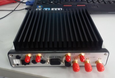

SUNSDR2硬件接口简洁而实用,2个HF天线接口和一个VHF天线接口,对一般使用来讲是够了,但是对于天线多的使用者来讲,这意味着需要用外接天线切换器做转换,这点不如FLEX 6500和ANAN100/200好,但细想一下,真的大台,多数会用功放,而对电台的收发口数量没有太多要求,SUNSDR2的两个天线口可以满足作为全双工(目前软件不支持全双工,但厂家说今后软件可以支持)的基本需求,跟817大小相仿的机器上能有三个天线接口已经不错了。除了天线接口外,SUNSDR2PRO还引出了AD IN和DAC out这两个不经过模拟电路的收发信号,以便于用户扩展自己需要的外设,比如作为VNA使用,外接自己的滤波器和放大器等等。外设控制接口是一个可编程的接口,由软件定义开路集电极控制外设,例如PTT输出,天线切换,滤波器切换控制等,只有一个ALC接口是专门的模拟信号口,这个由用户自定义的想法非常好,很欣赏这个设计。此外,SUNSDR2PRO保留了原来的外接高稳定时钟基准接口,把两个wifi天线口改成一个,另一个作为RX输出,这样可以利用机内收发开关来方便外接接收机的使用。本人认为wifi天线用两根的确没有啥必要,LAN网络接口没啥变化,而电源接口改进成能够承受更大电流的接口,pro版除了AD的改进增加动态以外,接口的更加合理化也是一个明显的进步。
淘宝上可以买到相应的MINI UHF天线接头和转接头
