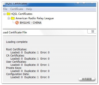

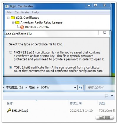

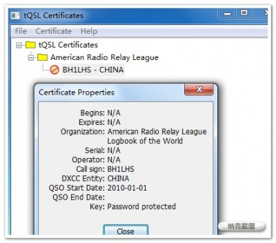

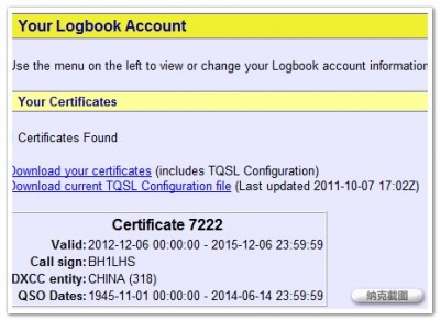

为追逐DX,安装TrustedQSL,也上传了TQ5文件,并邮寄了相关资料到ARRL了。近期收到ARRL的邮件并带有TQ6的证书。
麻烦来了,由于等待TQ6文件期间电脑系统出现了问题,不得已重新做了系统,在重新安装TrustedQSL后又生成一个TQ5文件(未上传),现在用ARRL发来的TQ6证书出现了账号无法解禁的情况。英文不好,目前很抓狂,不知道如何解决。哪位老大有经验能帮忙解决这个问题?

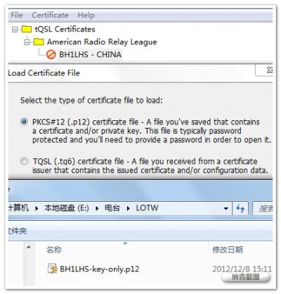

  • 这2个文件能否帮助恢复?

把新的TQ5文件重新上传,一个工作日就会给你重新发送TQ6文件的电子邮件。

把 TQSL先完全卸载,再重新安装TQSL。
安装好你看下你的呼号是否还是出现在TQSLcert里。
如果你的呼号没出现,再加载TQ6的证书看下。
file--load certification file--选择TQ6,不选P12,直至结束。

嗯,目前已经上传了新的TQ5文件,等等ARRL发来的TQ6新文件。感谢UZN的告知。

我尝试过这样的操作,直接加载还是会出现证书错误的信息。
请教一下,下载的TQ6文件只能用一次吗?

网站这个文件应该能帮忙回复之前的信息啊? 可是加载了,显示不出呼号。

tq6只能用一次。
导入成功后,要在软件中导出p12格式的证书。p12是可以重复使用的。注意p12格式的证书做好备份。

重新上传TQ5文件后,一个工作日后ARRL发来了新的TQ6文件。感谢楼上2位HAM的帮忙!问题解决了!

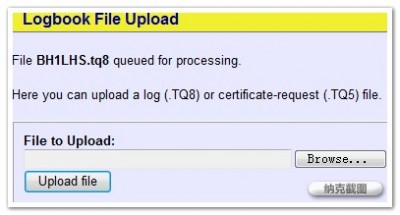

又有个问题,上传TQ8后需要等多久QSO才能被确认?一直显示排队中....

4号上传的日志,今天还没有更新。

看来是时间的问题了... 好吧,继续等!

才处理到12月3号的日志,还要等等。

说起P12文件,好奇怪,我也把P12文件有导出备份,但试过几次都不行, 不知那里没做好还是,  反正我每次都用TQ6来认证,TQ6文件是只能用一次,而且是那台电脑导出的TQ5,TQ6也只能和他匹配,
