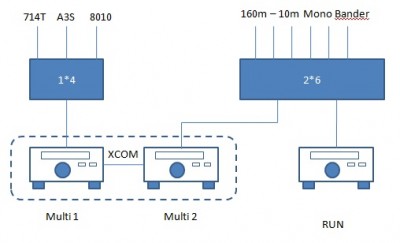

真如BD1UUK所说,“耐得住寂寞”的操作员不多啊,征集中...

为什么不是RUN和multi1——xcom

首都老大开始放弃鼓吹的xcom.....
下面省略1000字理由...............

作为CW比赛来讲,SDR+SKIMMER是比较适合的,我们去年主叫和系数各一个skimmer负责自己的波段,单独用另外一台sdr给skimmer服务器,让主叫和系数台通过内部spot看到第三个波段的状态,效率还是比较高的,去年cw的时候by5cd人少,我曾经在深夜的时候一个人管了三个波段。

你木有去NB,不了解情况。

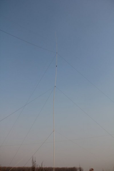

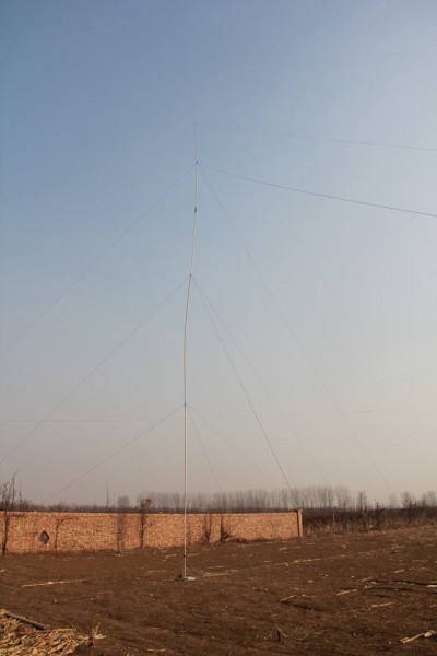

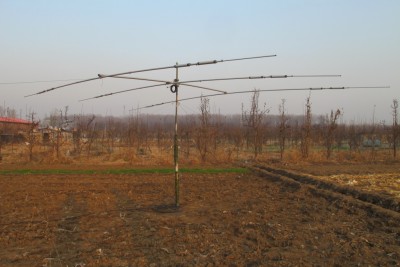

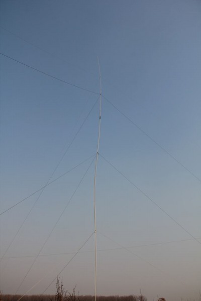

让你看看,

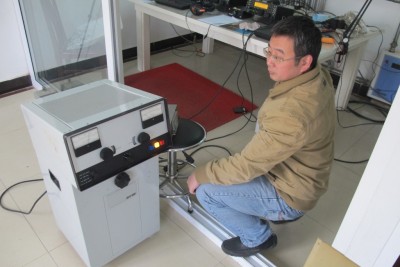

蓄势待发,
