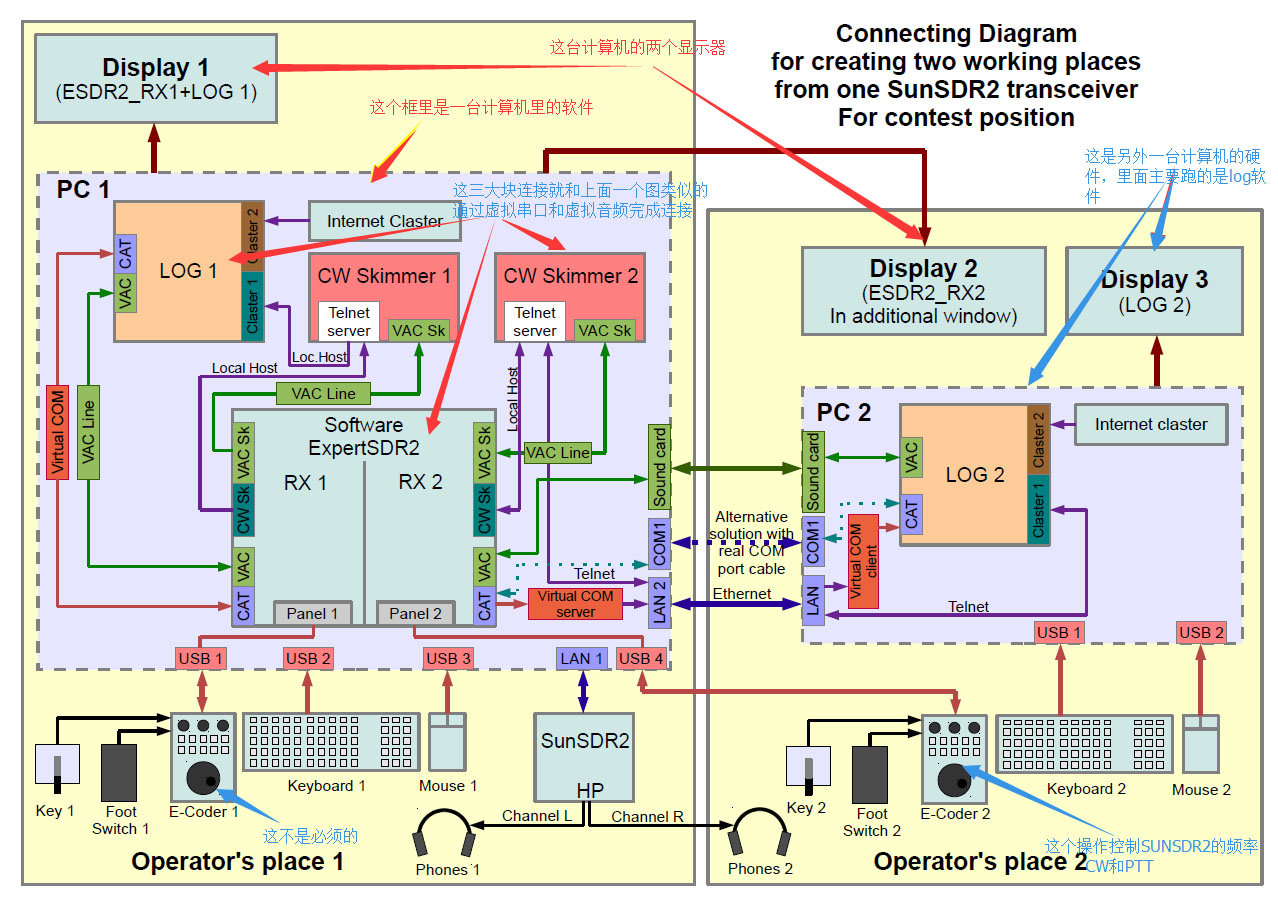

前几天有人发了这样一个醉人的连接图,两个OP可以同时操作一个SUNSDR2,作为多人比赛用。粗略看这连接很麻烦,但如果你理解了上一个连接图,再来看看现在这个图,就不难了,实际上本图的左边就是一个标准的单机连接,只是多用了一个显示器,EXPERTsdr2软件支持两个通道的频谱和控制显示到两个窗口,这样就可以把第二通道的数据放到第二个显示器给另外一个OP去看,这个op还需要通过一个外接控制器去控制频率、CW和PTT,这个控制器是连接在左边这台计算机上的,右边那台计算机其实除了运行log软件外,啥都没干。能实现这样的功能,最基本的条件就是SUNSDR2其实是一台全双工的机器,也就是相当于两个普通的电台,这也是提升SUNSDR2性价比的一个重要方面。

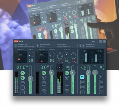

换换 VAC4.14 控制面板的口味 估计有人会喜欢

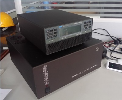

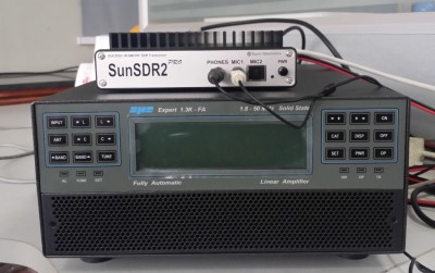

我这里讲一下,我买SUNSDR2 PRO的原因,首先是想与时俱进,SDR的很多参数都明显超过传统电台,没有理由不让自己早点习惯SDR电台的使用,第二,基于前期对SDR的分析,SDR更适合于平时DX,对于我来讲,遥控应用已经和可遥控的功放配合是一个考虑要点,而这个15w去推动一般的功放是远远不够的,为此研究了目前多个型号的功放,发现新的1.3Kfa用的是MRFE6VP61K25的管子,它的增益20多db,刨去输入输出电路,天调等损耗,20db应该能保证,理论上轻松用15w推动输出1500w,SUNSDR2 PRO可以说和1.3KFA是绝配。
这台1.3kfa是很久以前向站长订的货,可是1.3kfa一直缺货,直到今天才拿到手,用15w推动,正好可以达到功放满功率输出,见本帖图片。这才松了一口气,理论的推测没有错。
