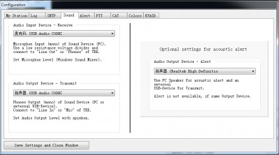

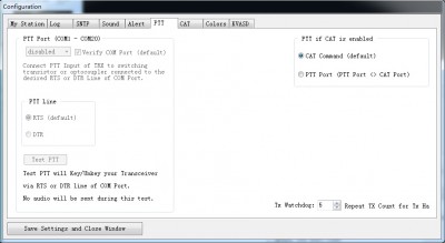

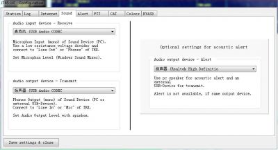

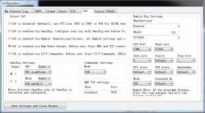

5月初,在QQ群里偶然看到没裤头的消息,知道了还有中国DX数字通信群” 群号:212880693。进群后看到大家热火朝天的玩JT65,心里也痒痒得狠
先在土豆网学习了BG9GXM录制的JT65教程,然后和BG2ASC、BG2ANO先后折腾了好几天,期间又重装了系统,590S就是有发射没有功率输出,但是用LOGGER32玩PSK31就没问题。

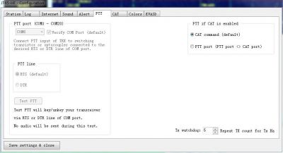

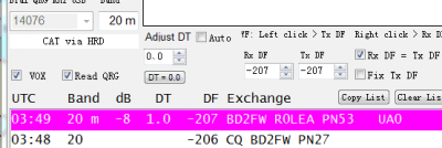

昨晚BG9HLG、BG9GXM、BG4DRL给与了热心指导。今天中午看群里有说把JT65软件面板上的VOX选上可能有效果,一试果然灵

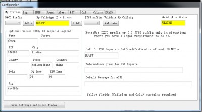

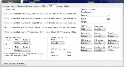

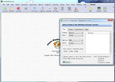

先安装HRD5.0、JT65_09960两个软件和一个时间同步软件Aboutine4.8(群共享有)。
由于HRD软件是5.0的版本,没有590S可选,我选的是480, JT65里面选的是590S.

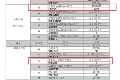

   590S设置:
1、设置63号菜单的数据接口选为USB,69号菜单选ON;
2、软件界面的VOX要选上。
3、设置好通讯速率。
[ 此帖被bd2fw在2016-01-07 20:32重新编辑 ]

勾选VOX
