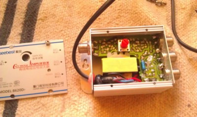

打开研究发现,放大器里面没有常见的40MHz高通滤波器,于是就考虑可以用在短波天线上。

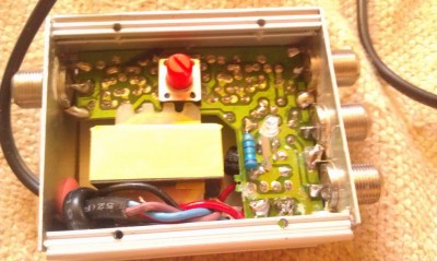

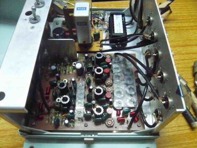

首先把F头全部更换为BNC接头,其次,为了安装方便,把增益调节电位器更改到PCB的正面。拆除电源变压器,加装一个13.8V的电源插座。

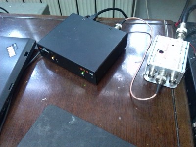

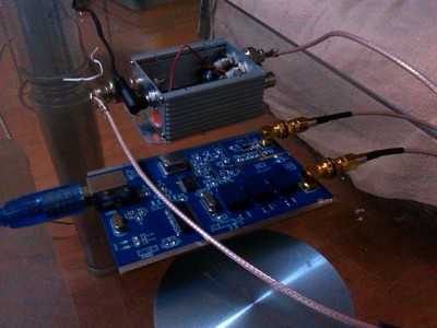

连上SDR-IQ,关掉SDR的AGC,观察放大器的增益情况,接收央广信号,发现信号强度确实有增强,由于电波衰落很快,想得到精确地增益比较困难。

回到家里,接上6QBT的NWT-7进行测试。

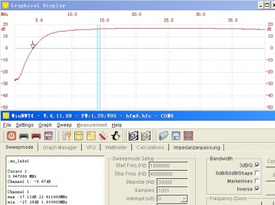

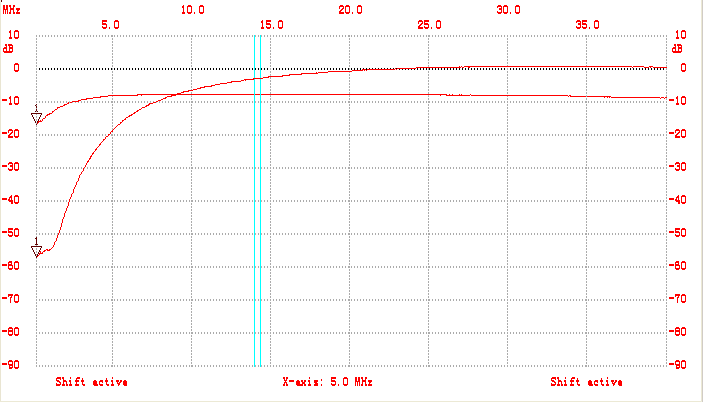

软件上设置好电平和衰减,首先短路NWT-7输入输出端,得到1-40MHz的一条扫频曲线,然后接上放大器又得到一条扫频曲线,两条曲线进行叠加,可以看出放大器的频响和增益。
邮箱:BG0APD@163.com
电话:15309910960
离线BG0APD
8463
只看该作者 6楼 发表于: 2013-08-28
可以看到,从8MHz左右开始有增益,15MHz大约有5db,从20MHz开始,增益稳定在10db。
邮箱:BG0APD@163.com
电话:15309910960
离线BG0APD
8463
只看该作者 7楼 发表于: 2013-08-28
但是作为3分支器来讲,在40米、20米、15米、10米应该算是合格的。40米稍差一点。

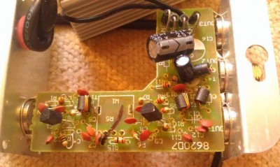

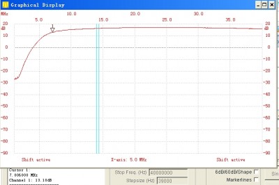

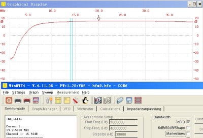

可能就是磁环的低频响应不好,但更换磁环的工作量比较大,我从元器件上考虑,拆除C12的反馈电容,增益得到5db的提升,把级间10PF的耦合电容更换为100PF,增益在7.0MHz达到13db,20MHz在16.8db,相差不到4db。
光标在20MHz。
光标在7.0MHz。

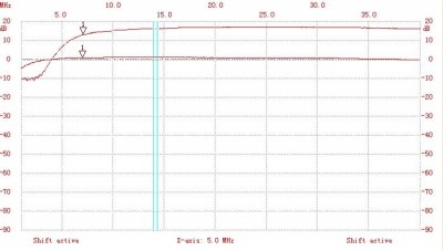

同样,MWT输入输出短路得到的曲线与接入放大器后的扫描曲线进行叠加,再看看增益和频响。
光标在7.000MHz。

从下图可以看出,增益曲线与0db横线交汇处为3.84MHz,也就是说,作为天线分配器,80米业余段没有插损。

因为很少玩80米,80米业余段频率搞错了,只能说80米插损不大,不能说没有插损。
