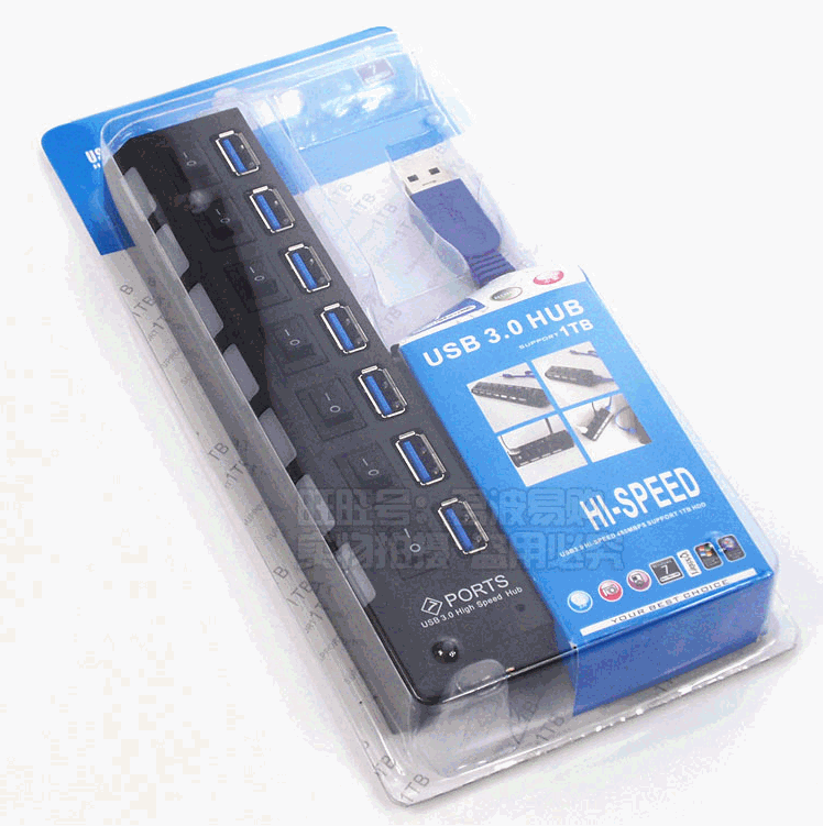

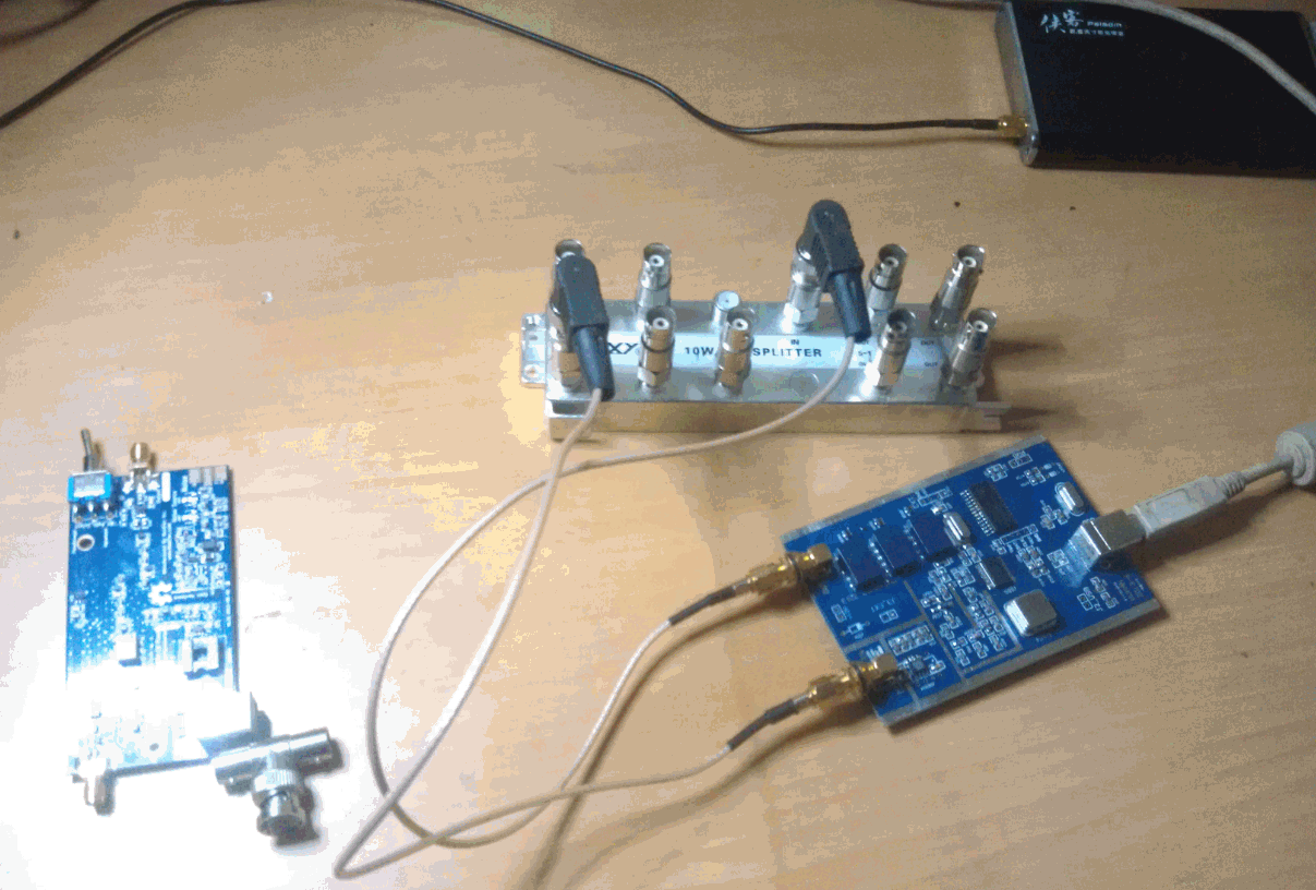

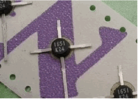

变频器+upc1651+7分支器+7端口USBHUB。

当然,20db前置和5V电源不可少,剩下就是搭积木。

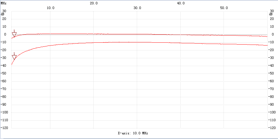

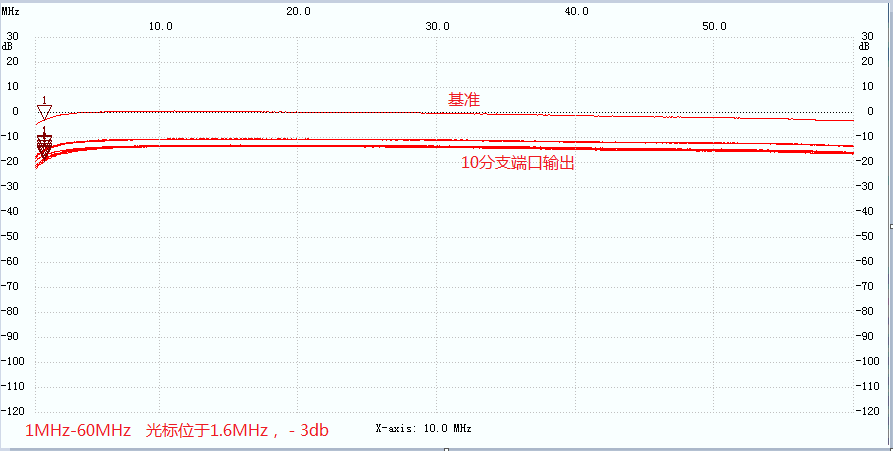

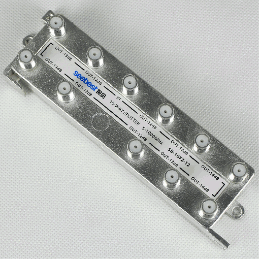

以此为例,看看十分支器频响。

差不多15db插损,1651增益19db,可以补偿。

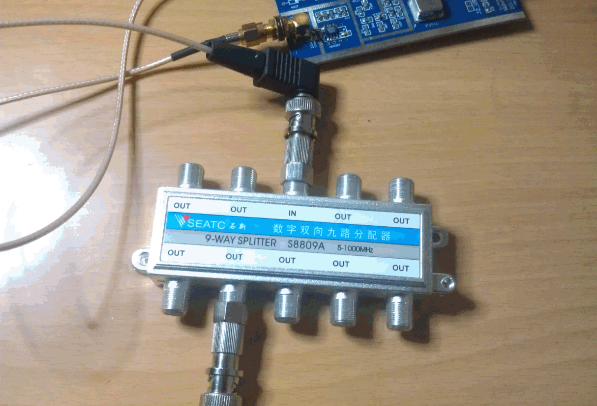

另一支9分支器。

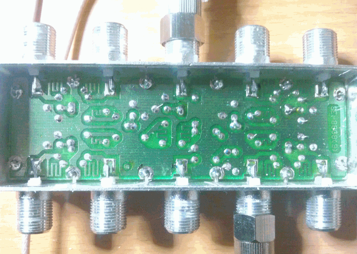

看看电路板设计。

只看该作者 33楼 发表于: 2014-04-08
频响则有点差,也没地方可以调整,短波80米、160米基本不可用。

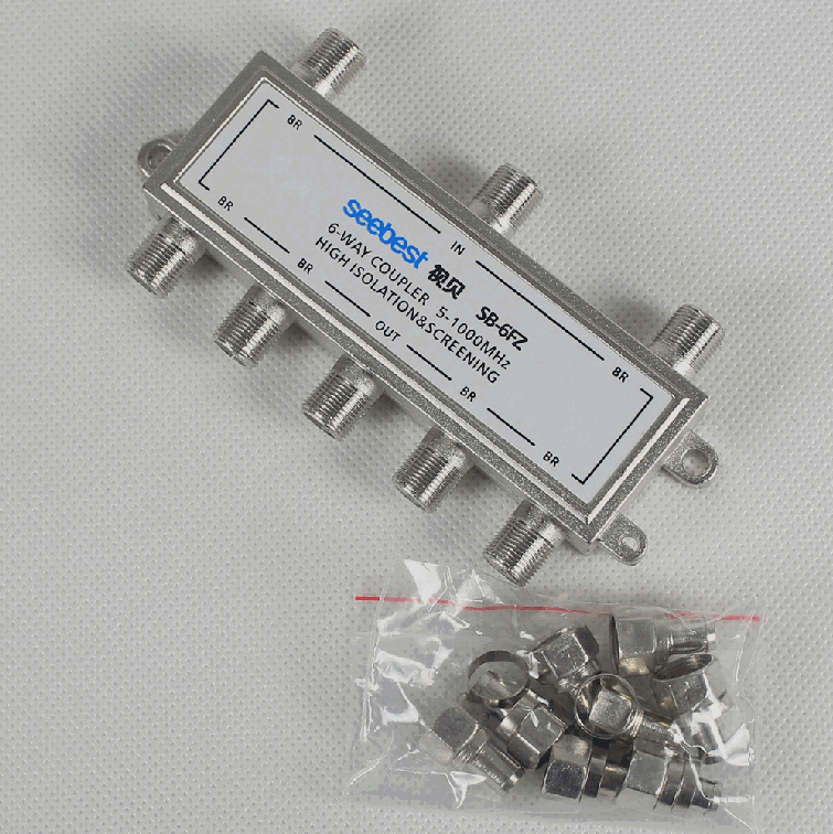

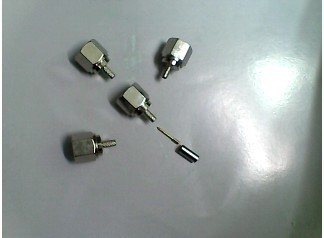

有这东西,电视器材也不用改接头了。

只看该作者 37楼 发表于: 2014-04-09
是英制F哦 公制拧2三牙

只看该作者 38楼 发表于: 2014-04-09
回 BG4DRL 的帖子
BG4DRL:是英制F哦 公制拧2三牙 (2014-04-09 22:39)
公制,能认得么?
邮箱:BG0APD@163.com

只看该作者 39楼 发表于: 2014-04-09
回 BG4DRL 的帖子
英制带个圆环,在六方螺帽外沿
