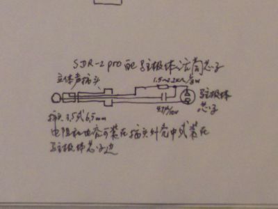

SUN SDR-2 pro 如何配接驻极体话筒芯子。BD7SA看过来。 [复制链接]
离线BD7IWW
7645
只看楼主 倒序阅读 0楼 发表于: 2016-02-11
只需一只6.5mm立体声插头,一只电阻和一只电容。
驻极体话筒芯子有6mm和10mm的,看你的安装位置。
选用6.5mm插头比较好,因为电阻电容可装在插头套里。

电容的正负极如何接?

只看该作者 5楼 发表于: 2016-02-12
正极接电阻。
