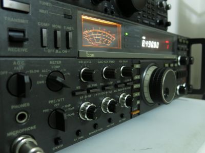

去年10月打算入一台比赛和DX好用的机器,无奈囊中羞涩,最终在隔壁搬回一台IC-765老古董。
虽然确实1990年老古董,好歹也是当年旗舰,性能虽然和现代DSP机器没法比,但个人觉得性价比还算可以。
拿回来测试一下收发都基本正常,但仔细一用才发现有几个小问题
1 有时切换天调开关时接收信号突然下降很多;2天调工作异常,在FM模式发射时调谐稳定,SSB按下PTT时听到里面电机在慢慢走,走半圈会回位再走;3 NOTCH功能异常,按下后信号大幅衰减且调节NOTCH无陷波效果。
第一个问题是后面出现的,我当时先检查第二个问题。拆开天调研究半天没发现什么异常,一开始分析是可变电容对应的电位器位置不对,想想没道理因为电位器没人动过,拆下调整一下无果。后来看到ICOM FAQ主页上介绍,这是天调控制单元基准电压调整偏移导致,按照维修手册调整2个电位器到电压为2.5V,电机立即不飘了,尝试调谐一下非常完美。
后来用一下发现第一个问题,再查FAQ介绍是天调接入切换继电器触点脏导致,建议换掉。一查几百块一个继电器,鸡蛋贵过鸡。索性再把天调拆开,这个继电器是透明塑料壳半封闭,轻轻撬开壳后,将触点组件取下,用CRC清洁剂和棉签反复擦拭触点,光亮如新,装回测试OK。但后面用几个月偶然又会出现不稳定,懒得搞了。
再用一下发现第三个问题,这个在FAQ上没有介绍,只能拿着维修手册分析(电路详见维修手册,我就不贴了,家里破网络上图慢到扑街),结构为晶振+调谐LC回路模式。检查变容管控制电压变化正常,把中周拆下来检查也没问题,想了半天。。。。。无果,装回拿去CQWW烧了2天,没变化。后来思考一下没其他可能性,只能是晶振挂球了,型号为CR168,结果在RTTY电路中找到一样型号晶振,和NOTCH里的对调一下,功能立即恢复正常,原来确实他坏掉。所以把RTTY废了,留给NOTCH用,反正我不玩RTTY。
后来找了些ELNA电容,把机器一部分电解电容换掉,再微调一些BFO相关电容,整机用起来还是很爽的。
这机面板设计很漂亮,摆在桌上看起来不错,没有太多花俏功能,每个功能都很有用。
顺便说一下该机的RX TONE调到最左边对噪音衰减蛮好的,比我用过的一些DSP降噪效果要好。
P.S.:前几天追K5P时发现30米波段没接收,估计是选通二极管或滤波组件挂球了,找时间搞搞。
如果有收藏这机器,遇到问题的朋友不用抓瞎,一般不会有太大问题,都是ICOM比较经典设计,很容易处理。实在不行就按CK说的办
