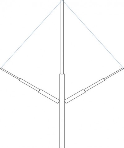

利用DHJ的3.6米拉杆,除了可以做正V外,还可以做Quad,设想如下图:
拉杆天线上有电容帽螺丝,另外再用轻质导线加工一条长导线,不用承重,与主杆构成一个Quad Loop。
主杆可以用3TT的撑杆,也可以用市面上常见的10米、12米打窝渔杆。因为渔杆最后几节是不能承重的,正好用来支撑一条同样不能承重的细导线。
按此设计,选用合适的撑杆后,天线架设高度大概在6米~8米左右,辐射中心在9米~10米左右。水平极化,如果周期是1波长,则天线阻抗在100欧左右。
如果撑杆够结实,可以继续用细导线再绕多一圈,形成一个2波长的方框,则可进一步提高天线阻抗。
馈线用平衡馈线,在地面再用ATU调谐。

这个想法不错,需要10米杆和正V支架

这个结构也行?

LOOP需要离地面多高?
如果高度影响不大,完全可以用两根鱼杆替代3米6拉杆,尺寸可以做得更大

如果高度影响不大,完全可以用两根鱼杆替代3米6拉杆,尺寸可以做得更大 (2013-09-27 22:04)
有道理

想法不错。我想做二根1.4米的振子,实现全尺寸的14兆正V天线。用射灯架撑高到6米,野外架设,不知妥当否。
