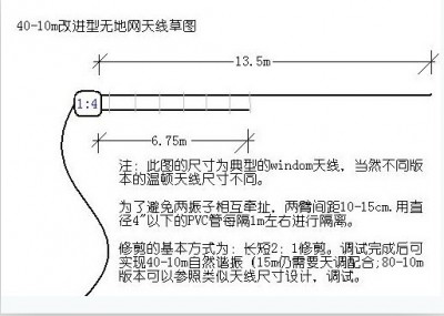

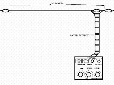

周日下午,一个人骑车背包到郊区小树林野外架台,包内有25W电台、5AH锂电、自动天调、DIY的END FED ZEPP 水平天线,总重量4公斤左右,基本适合野外携带,在跨度30米左右的松树之间水平拉开,为500公里以内NVIS 设计,5.3兆以上都可用(5.3兆以下一样用),高度5米多,梯子线6米,水平部分27米长,展开天线、爬树架天线到开机10分钟左右,估计熟练了5分钟差不多能完成。

NVIS是个一直探讨的话题,能把具体尺寸及计算方法透漏给大伙,让大伙学习和DIY吗?

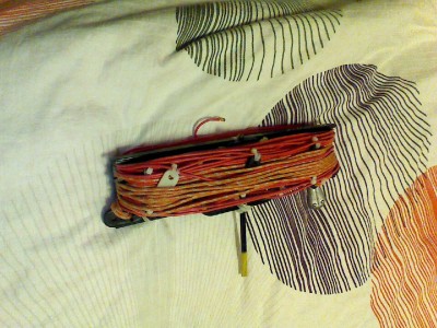

没问题,由于要使用天调,所以天线尺寸差不多就行,上面已经说了,水平长27米,梯子线6米,都是1mm平方多芯纯铜线,设计最低频率的半波长左右,梯子线最好是四分之一波长长度,但是为了便携、拉开方便连接口,我设计的是6米,反正都要用天调匹配!两端拉绳要12米以上,小绝缘子、铅坠和绕线板必须要使用,梯子线间距4厘米。

不用梯子线就成斜拉长线天线了,和水平架设的效率无法相比的,要不就把电台搬树顶上?
