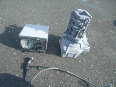

不同于地面架塔,我在20楼的楼顶
而且这里突风非常的大 平时都在5m/s朝上
不得不去仔细评判各类风险。
不停的在改良,改善 和点检 花的功夫实在是太多
这个地方真的需要考虑废弃八木方案 太揪心

旋转器4个月就崩牙,nnd都快想装碟片刹车了

哎,你当时上去的时候就没思量好吧,应该是用RC5A-3级别的,其他都是免谈咯。

还是G-2800DXA可靠些 至少控制器可以有办法扩展接口 有啥助言否?
只看该作者 15楼 发表于: 2013-05-26
制动力相差10倍 晕

你确定你这个是 RC5A?钢齿轮的版本?
我G1000DXA 有 RC5A-3也有。
用下来 G1000DXA 可以有数据口,我可以操作远程,G2800也可以,但是G系列的制动力不如RC5系列。所以我把G1000换到了矮的地方控制一套小点的天线,做系数用。另外告诉你,G系列齿轮噪音很大,RC5系列由于电机控制速度是用脉冲间隔形式,电机容易过热。假如不经常转动,RC5系列还是我的选择。实在不行用 RC5B-3么。呵呵。
RC5A-3直接上塔,大用。不过我哪里高度没你高,才 28米。平地起塔,靠海。用下来也还可以。
500RMB回来真的是便宜,但是看看是不是钢齿轮的,假如是铝齿轮的,就是 RC5-3了。
另外 你爆齿的是什么位置?不会是大齿吧???

非常详尽的经验授受,再次谢谢CB
RAxA-x带P有追尾Tracker可配,型号是RAC805,RAC825查下来相当昂贵
考虑用EZRotater或者K3NG类的加板卡扩展改造应该也是乐趣。
你说的非常正确 按照实际数据应该是
RC5A-3/3P,或者再上一个制动力的RC5B-3或者3P
已经心中非常有底了。
那个顶级2800才28kg/m肯定打掉,您说得对只有Create的才是王道!!
中古的是拆机翻新的RC5A-3的 新机结构上用了5个固定,而老的翻新机才3个
准备背一个回来先玩起来,价格便宜。

找到好东西了 你肯定喜欢的 WinRotor Interfaces 可以介入带P的RC5A鸡鸡
型号心里基本定论好了,
1)7KG重200KG制动的RC5A-3P
或者
2)8.5KG重250KG制动的RC5B-3P
谢谢你的指导 这下有得玩了
上图
