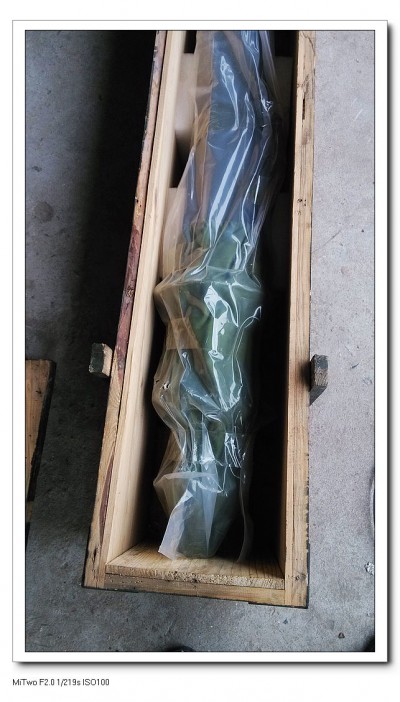

去年买来想树在自家楼顶架八木,后来随着威海ham新基地搬到我家附近,这个大家伙就多余了,所以出掉给更需要的朋友,有意QQ,跟帖或站内短信联系吧。
注;引用B7P 基地图片,图上18米杆子比我多手摇绞盘,其他大致一样。
引用图,如个人认为不妥,可联系我做下处理,谢谢。

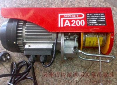

~才看淘宝有微型电动葫芦100-200KG/卷扬机家用提升机220V 12米20/30M,18米杆子上架个3单元八木够不够?------谢谢指导!

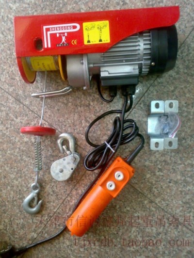

这种样式不知行不行呀,请有经验的ham朋友谈谈....谢谢
微型电动葫芦特点:
1.磅磁刹车:按下按钮时电机才会运转,松开按钮自动刹车,断电时会瞬间刹车。无石棉刹车系统。
2.限位器:作为安全装置配置的,它能保证当吊钩上升到极限位置时自动切断上升电路,确保起到保护电动葫芦的作用。
3.安全吊钩:吊钩属于高强度模锻吊钩,在意外超载的情况下,只会慢慢变型,不会断裂。
4.电机特性:由于电机的本身设计特性,当电机温度过高时,会自动停止工作,等冷却后方可继续工作。电机过热会对使用寿命有严重影响,请避免过热使用。
5.使用频率:电机为断续工作制,是不能长时间使用的。
6.最大载重量:厂家标准起重高度为12米,20米及以上为加长钢丝绳,对载重有影响。20米(85%)25米(70%)30米(60%)

肥M大佬的升降塔哦貌似就是类似这样的电动葫芦~~

电动适合;懒得爬房顶,去楼顶费劲的,有220V电的,提前拉好钢丝绳,在家一按电钮,升个10米8米的,风大就降下来。
不知这个磁磅刹车怎么样,别升10米,第二天早上降下来了。
海滨小城(威海)欢迎你!

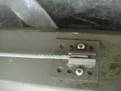

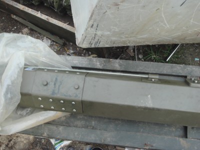

1.不会的,你想到的设计者都想到了,杆体;他们在上节杆体与下节杆体都有花键槽凹凸面,不但有花键槽锁定,就是钢丝节与节都是相错90度安排的。
2.升降杆装八木,控制八木都靠八木梁的2端绑绳牵引方向的,也就是指向哪打向哪,2头都用绳子固定,八木更转不了。
上面第2个图请看杆子头,能看到。

你在杆子最顶端(5公分口径)上按个绝缘副杆,把八木主梁卡在副杆上,可以随意转呀,在基地玩C4SXL,SB天线都这么样,主梁2端有拉绳,随意牵着拉绳走。
