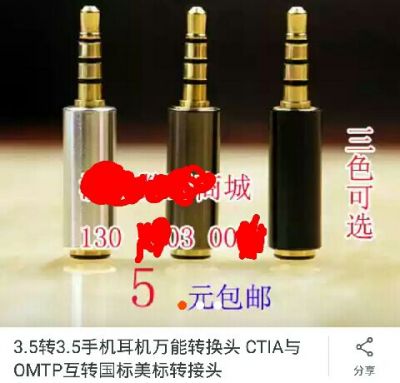

现在很多声卡耳机接口标准不同与中国国标接口,u7也是,所以很多朋友用耳机听到的声音很怪,可能会误解为其它原因,这里给大家提示一下:
U7标准与水果4s后的耳机标准一样,国内也有很多手机也开始支持这种标准了,这个就是国际标准。
那水果耳机用在u7这种声卡上很正常,国标耳机想正常使用u7就得用一种转接头,这个接头是可以双向互转的,非国际标准耳机孔想用水果耳机听,那也加上这个转接头。
CTIA--OMTP互转头如图

楼主的意思是,U7的3.5插座是4芯的,对不对?

以前折腾过u7,那个时候觉得声卡有问题。
u7是3芯的

既然U7是3芯的 那直接标准3.5的3芯插头岂不是完美

好像不行,以前是3芯的那个森海就不行,难道是站长说的4芯

三芯耳机没有问题

我试了 把3芯的3.5耳机插上 完美使用

那可能是升级过了,能自动识别;就是你手上那个耳机,以前那台u7,就不行

耳机标准有欧标和美标的区别
