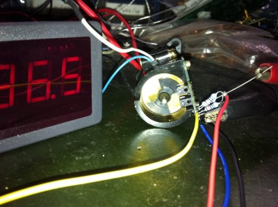

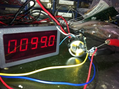

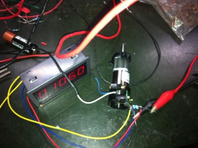

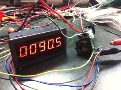

这个是调谐系统的一部分,显示和动力部分。显示分辨率达160分之1圈(2.25度),最低转速0.1圈每分,最高可达60转每分,扭力强大。用于小环快速精确调谐的一个不错选择。电容座这几天会加工出来,到时能实现快速精确调谐,快速装拆,便携,架设方便,高效率的要求。

必须顶,是步进电机?
离线weed
8749
只看该作者 2楼 发表于: 2013-07-13
不是步进电机,是直流伺服电机的电机与传感部分,0.1伏就能驱动了,带载时0.3伏就能驱动了。非常适合驱动真空和空气可变电容。

轻这要求达不到了,电容座部分是厚铜件,还有就是厚POM板。而且真空电容也很重,电机重才150g.现在外出都小车了,重一点关系也不大。
舵机的精度和力度达不到要求,而且不能多圈转。有有就不能显示脉冲数,脉冲数代表着天线谐振频率。其实我是想用单片机加外部存储器做信道记忆的,200个记忆信道,就像电台一样。但这样做成本和难度都上去了,所以放弃了。自己编一个表,要改频时查表对应脉冲数,这样做也不难啊。

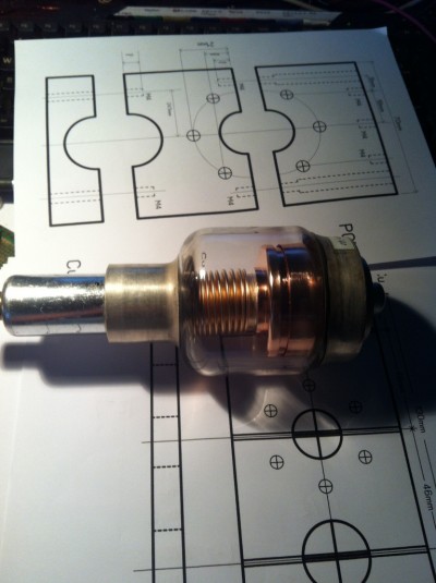

图纸已经画好了,今天去加工电容座了。但朋友跑到湖南去了加工要排队了,可能要好些天才能做出来。
套件价格我相信没人接受得了,所以没有这出套件的打算。

    陶瓷真空电容座 这个有兴趣啊,要一套。
生存空间,不是靠乞求和抗议来实现的,而是靠铁和血来实现的!
离线weed
8749
只看该作者 17楼 发表于: 2013-07-16
回 bg4qae 的帖子
bg4qae:
    陶瓷真空电容座 这个有兴趣啊,要一套。
这种玻璃真空电空呢,陶瓷的买不到小容量的。

宝上好像便宜的就2种,设计时能否考虑到两种都可以用?万一玻璃的不好买了,陶瓷的也可直接放上去。

您用的是哪种规格的玻离真空?
